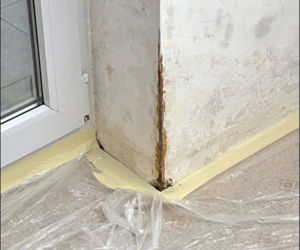

Krok I
Krok I
Aby nie zabrudzić niczego wokół naprawianego narożnika, trzeba rozłożyć folię malarską i przykleić ją do ościeżnicy oraz posadzki taśmą malarską

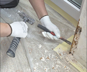

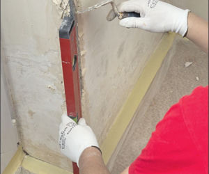

Krok II
Krok II
Pierwszym zadaniem jest usunięcie starego, skorodowanego narożnika stalowego. Łatwo można to zrobić przy użyciu młotka i mesla
Autor: Piotr Mastalerz

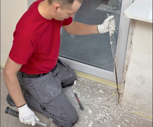

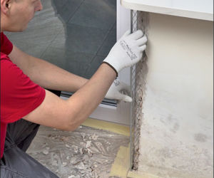

Krok III
Krok III
Gdy odcinek nie jest długi, tak jak tu – od podłogi do parapetu – zardzewiały profil łatwo da się wyciągnąć z narożnika

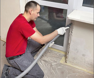

Krok IV
Krok IV
Miejsce pod nowy profil trzeba starannie przygotować. Odkurzaczem usuwamy wszystkie resztki tynku oraz pył

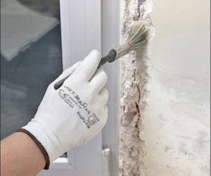

Krok V
Krok V
Oczyszczone miejsce pokrywamy preparatem gruntującym. Zwiąże drobinki, których nie usunął odkurzacz, a także zmniejszy chłonność podłoża. Nanosimy się go pędzelkiem

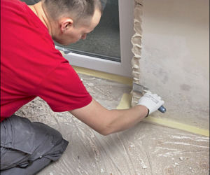

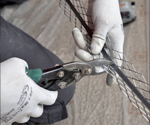

Krok VI
Krok VI
Do zabezpieczenia takiego miejsca najlepiej użyć profil z aluminium lub ze stali ocynkowanej, co da pewność, że kłopoty z rdzą się nie powtórzą. Z 2-metrowego odcinka trzeba odciąć fragment o potrzebnej długości

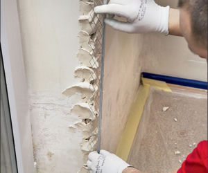

Krok IX
Krok IX
Zaraz po tym w jego świeżą jeszcze warstwę wtapiamy profil narożnikowy
