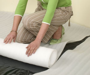

Pod panelami na podłodze trzeba ułożyć izolację z folii paroizolacyjnej oraz warstwę pianki mającą za zadanie wygłuszyć posadzkę. Producenci oferują również gotowe maty izolujące akustyczne. Taka mata grubości 2 mm zmniejsza poziom hałasu o 20 dB

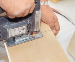

Panele można przycinać piłą ręczną, choć wygodniej i szybciej będzie użyć wyrzynarki elektrycznej

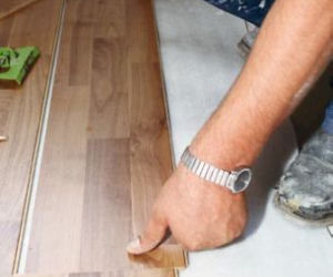

Całą długość wpustu trzeba posmarować klejem, potem umieścić panel na miejscu – powinno się to robić w miarę równo, by uniknąć wypływania kleju

Gdy panele mają być łączone na klej, smaruje się nim wpust panelu, nie pióro
