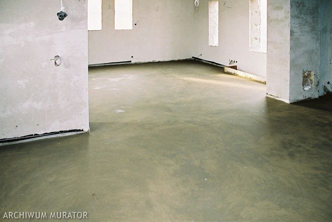

Jakość podkładu podłogowego jest szczególnie ważna, gdy chcemy mieć drewniana posadzkę

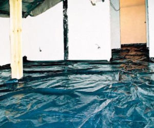

Przed ułożeniem podkładu izolację trzeba przykryć warstwą oddzielającą, np. z folii polietylenowej

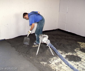

Półsuchą mieszankę z miksokreta rozgarnia się na całej powierzchni i wyrównuje długą łatą

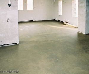

Gotowy podkład podlogowy musi być wyrównany do odpowiedniej wysokości zależnie od grubości warstw posadzki
