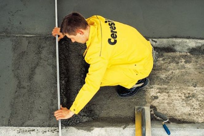

Układanie podkładu cementowego
Autor: Archiwum serwisu Tradycyjną masę cementową wygodniej jest wyrównywać, gdy do podłoża przymocuje się równoległe listwy prowadzące

Tradycyjne wylewki cementowe przygotowuje się na placu budowy z cementu, piasku i wody. Mają konsystencję gęstoplastyczną lub półsuchą. Podkłady półsuche dzięki mniejszej zawartości wody mają większą wytrzymałość niż zaprawy tradycyjne, a ze względu na mniejszy skurcz są mniej narażone na pęknięcia. Do podkładów przygotowywanych na budowie mogą być dodawane środki przyspieszające wiązanie, uplastyczniające lub uszczelniające. Podkłady cementowe mogą być również zamawiane w betoniarni, a stamtąd dostarczane na plac budowy, co znacznie skraca czas robót. Jest też gwarancją tego, że podkład będzie miał właściwe parametry.
