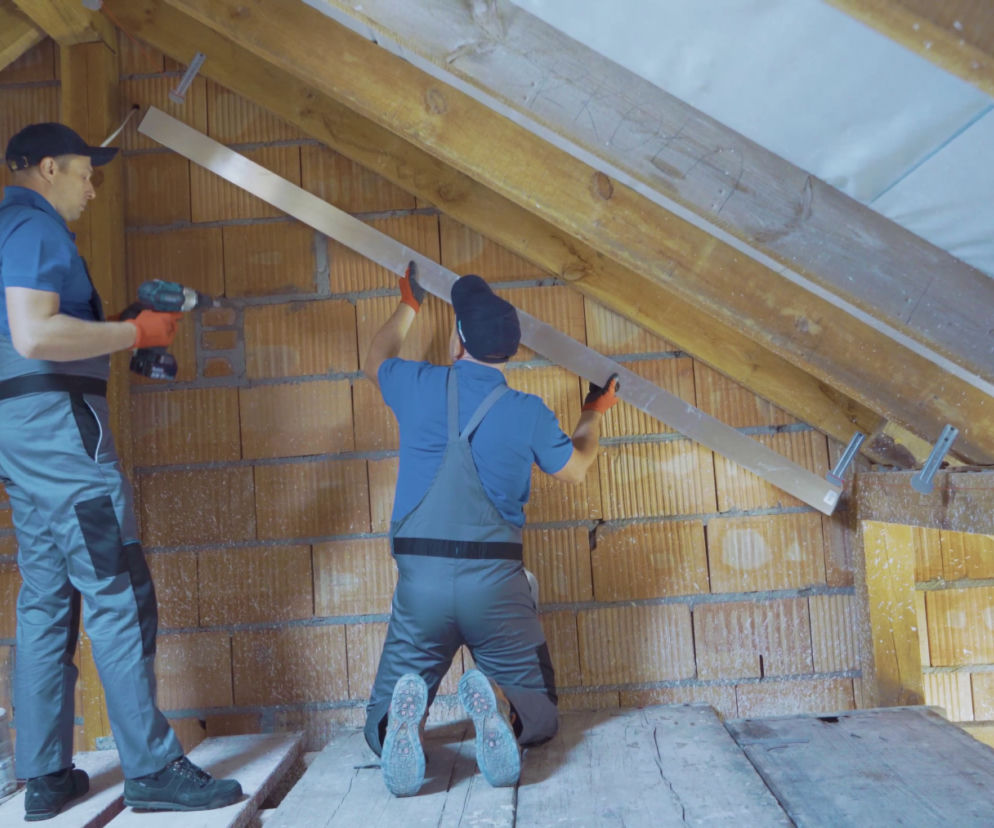

Ocieplanie dachu zaczynamy od przykręcenia do krokwi wieszaków rusztu. Na krokwiach trzeba odmierzyć co 40-50 cm punkty mocowania wieszaków. Przykręcamy je tak, żeby wystawały pod krokwie na taką odległość, jak gruba będzie druga warstwa wełny. Każdy wieszak powinien być przymocowany dwoma wkrętami. Po przykręceniu wieszaków pierwszym wkrętem można przymierzyć do nich listwy, żeby sprawdzić, czy powstała konstrukcja utworzy równą płaszczyznę. Gdy wszystko jest ustawione prawidłowo, można przykręcić wieszaki drugimi wkrętami.

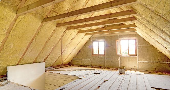

Poszczególne odcinki maty układa się od dołu, starannie dosuwając od góry kolejne rzędy. Pierwsza warstwa wełny może wymagać osznurowania, żeby nie opadła. Robi się tak w przypadku materiałów bardziej elastycznych, luźnych, z wełny szklanej o słabszych parametrach termoizolacyjnych. Sztywniejsze maty, zwłaszcza te z wełny skalnej, dobrze zaklinowane nie powinny się osuwać. Sznurowanie jest konieczne także wtedy, gdy odległość między krokwiami jest bardzo duża lub gdy obok siebie układa się docięte fragmenty o mniejszej szerokości niż rozstaw krokwi.

Jeśli pod pokryciem jest membrana wysokoparoprzepuszczalna, wełnę układa się na całą grubość krokwi. Może być ona dosunięta do membrany, ale nie powinna jej wypychać na zewnątrz. Na dachach z pełnym deskowaniem, np. z nieparoprzepuszczalnych płyt OSB pokrytych papą, albo gdy na krokwiach jest folia dachowa o niskiej paroprzepuszczalności, nad ociepleniem należy zachować szczelinę o szerokości 2-6 cm służącą do jego wentylacji, dlatego wełny nie można dosuwać do deskowania lub membrany. Żeby utworzyć szczelinę, w odpowiedniej odległości na krokwiach trzeba nabić gwoździe i rozciągnąć między nimi sznurek, drut albo żyłkę. Wełnę dosuwa się do olinowania.

Drugą warstwę ocieplenia układa się w poprzek pierwszej. Bardziej elastyczny materiał mocuje się, nabijając go na wieszaki i od razu przytrzymując listwą konstrukcji rusztu. Sztywniejsze płyty wkłada się na lekki wcisk między element gotowego stelażu. Po dokładnym wypełnieniu połaci ociepleniem należy je szczelnie osłonić folią paroizolacyjną. Do stelażu mocuje się ją folią dwustronnie klejącą. Krawędzie muszą być dokładnie przyklejone do ścian. Kolejne pasy mocuje się z zakładem 10 cm i skleja taśmą butylową.
