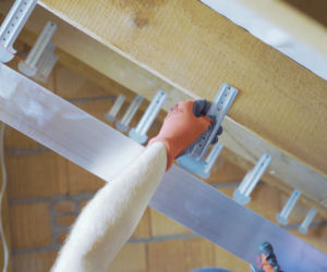

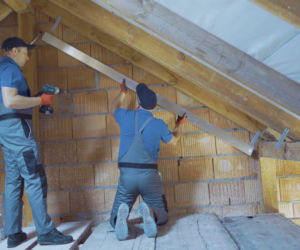

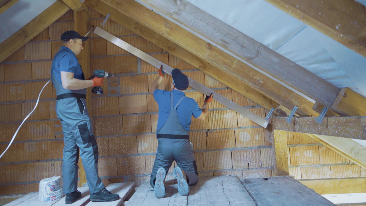

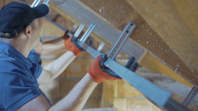

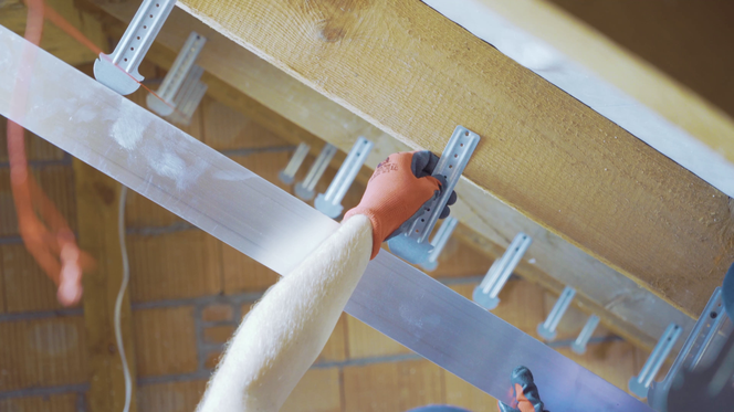

1. Przygotowujemy stelaż pod zabudowę poddasza za pomocą wieszaków i profili stalowych. Rozpoczynamy od skrajnych wieszaków, w celu wyznaczenia płaszczyzny.
Autor: Knauf Insulation/ Materiały prasowe

2. Montujemy pozostałe wieszaki do krokwi

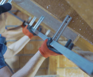

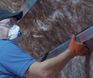

3. Na zamontowane wieszaki nakładamy profile stalowe CD. Sprawdzamy płaszczyznę za pomocą łaty, następnie demontujemy profile w celu łatwiejszego montażu docieplenia z wełny mineralnej.

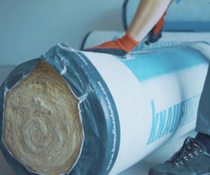

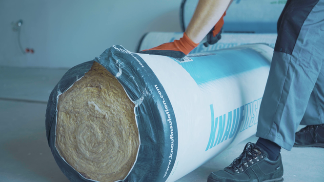

4. Rozpakowujemy wełnę, otwierając rolkę w miejscu zakończenia maty.

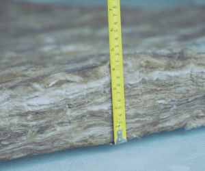

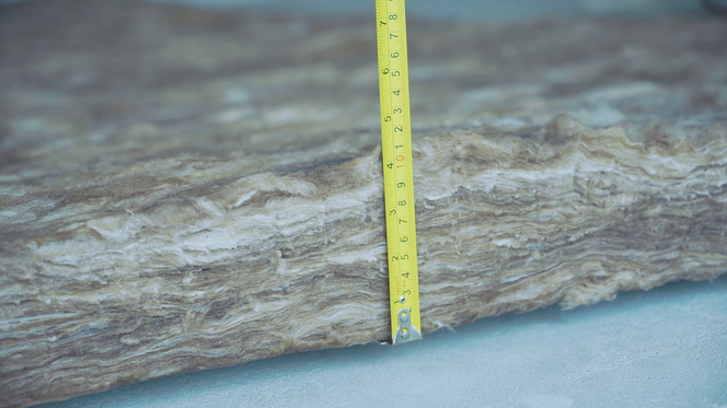

5. Po rozłożeniu maty, natychmiast następuje jej rozprężenie do nominalnej grubości.

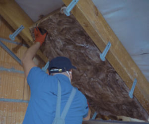

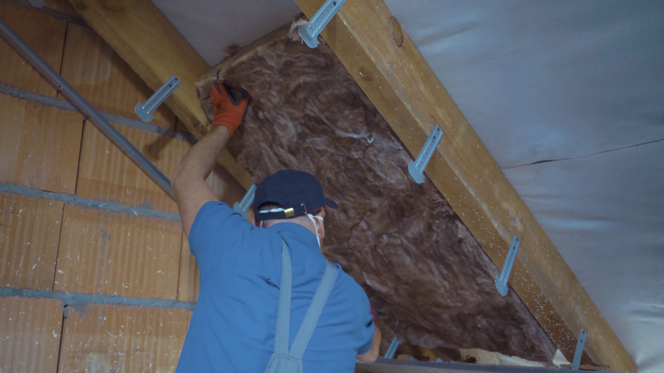

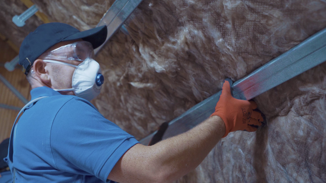

7. Montujemy dociętą wełnę między krokwiami, zaczynając od dołu.

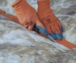

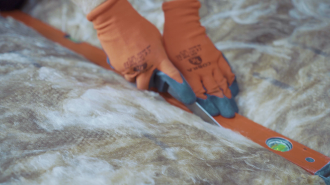

6. Za pomocą łaty docinamy wełnę na wymaganą szerokość. Pamiętajmy, aby do szerokości między krokwiami dodać 2 cm, co pozwoli na montaż izolacji bez sznurowania a także ograniczy straty ciepła dzięki lepszemu przyleganiu wełny do krokwi.

8. Instalujemy drugą warstwę wełny mineralnej pod krokwiami oraz zakładamy profile CD.

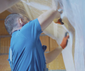

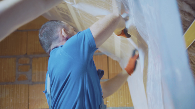

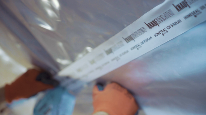

10. Zakłady folii łączymy za pomocą taśmy.

9. Za pomocą taśmy dwustronnej przyklejonej do profili CD montujemy folię paroizolacyjną, pamiętając o zakładach min 10 cm.

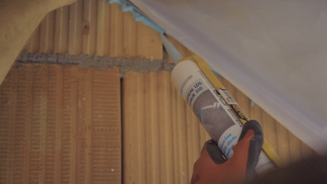

11. Za pomocą uszczelniacza łączymy folię ze ścianą.
