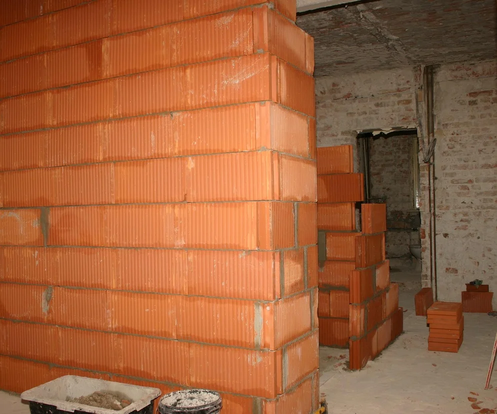

Ściana działowa z ceramiki
Do zbudowania ściany działowej można wykorzystać wiele elementów murowych: pustaki, dziurawki, kratówki, cegły pełne, klinkierowe, elewacyjne. Z takich materiałów można zbudować ciężkie (100-250 kg), solidne ściany działowe o grubości 8-12 cm, dużej ognioodporności i izolacyjności akustycznej. Najlepiej izolują cegły pełne. Ściany z ceramiki zwykle pokrywa się tynkiem. Ściana działowa wymurowana z cegieł pełnych, klinkierowych albo elewacyjnych o ładnym wykończeniu spoin stanowi dekorację wnętrza.
Pustaki ceramiczne mają dużą wytrzymałość mechaniczną, materiały pełne jeszcze większą. Wielu inwestorów zwraca uwagę na kłopot z wieszaniem ciężkich przedmiotów, np. szafek na ścianach z pustaków. Można to robić bezpiecznie, jeśli zachowa się 2 zasady:
  • należy zastosować kołki z rozszerzającą się strefą rozporową, które dobrze kotwią się w pustkach,
  • do wiercenia otworów nie można używać udaru, żeby nie naruszyć struktury ceramiki.
Mając ściany działowe z ceramiki, trzeba uważać podczas wykonywania bruzd pod instalacje. Najlepiej wycinać je bruzdownicą lub wiertarką z dłutem.
