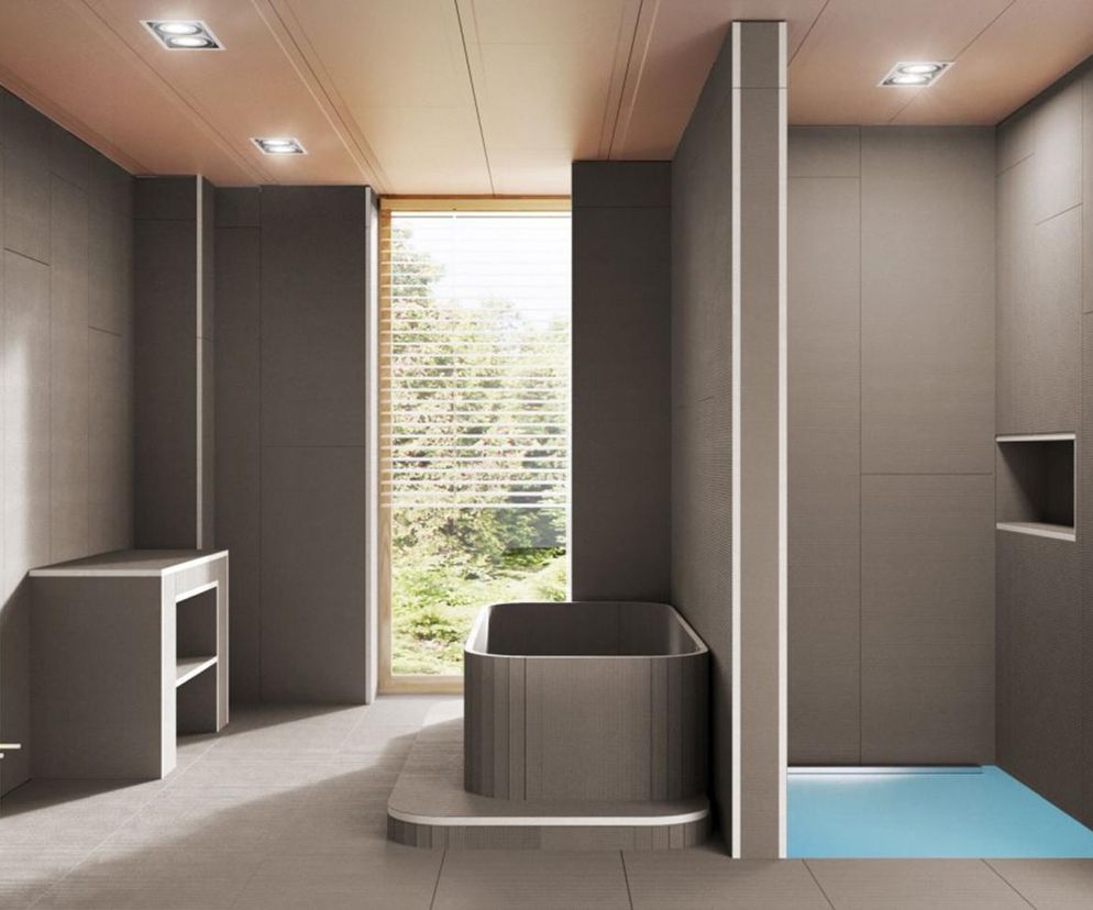

Płyta budowlana
Autor: ULTRAMENT/ Materiały prasowe Płyty budowlane wodoodporne wykorzystano do wykonania zabudów w łazience

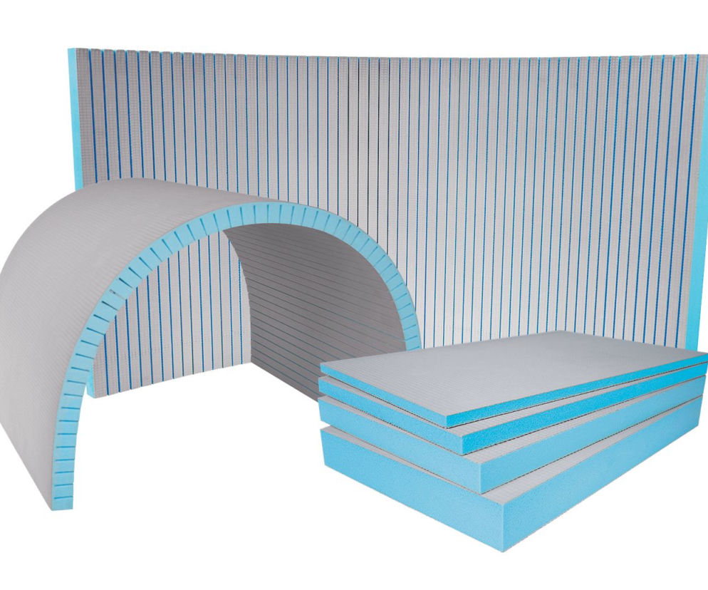

Elastyczna płyta budowlana Wedi: zabudowa łazienki
Jest to płyta budowlana zbudowana z kilku warstw. Jej rdzeń jest wykonany z polistyrenu ekstrudowanego XPS. Na pierwszy rzut oka przypomina on styropian, jednak technologia jego wytwarzania jest nieco inna, znacznie przewyższa go też parametrami. Obie strony płyty powlekane są specjalną szlachetną zaprawą cementową modyfikowaną wieloma dodatkami i żywicami. W zaprawę jest wtapiana siatka zbrojąca podobna do tej używanej przy dociepleniach budynków, która usztywnia płytę. Potocznie nazywana jest płytą budowlaną Wedi, choć Wedi to tylko jeden z producentów. Płyty budowlane o podobnej budowie mają też m.in. firmy WiM, Austrotherm oraz Ultrament. Płyty budowlane z rdzeniem z polistyrenu coraz częściej pojawiają się w polskich domach. Rosnącą popularność zawdzięczają rodzimym wykonawcom, którzy nauczyli się nimi posługiwać, remontując mieszkania w krajach skandynawskich i w zachodniej Europie. Tam one dorównują  popularnością płytom g-k. Praca z nimi jest dużo czystsza, a remont jest mniej uciążliwy dla domowników, gdyż mniej pylą niż gipsowo-kartonowe. Płyty budowlane są samonośne i w konstrukcjach przestrzennych nie wymagają szkieletu, który jest niezbędny, jeśli wykonujemy je z płyt g-k lub cementowych. Dzięki warstwie z polistyrenu lepiej też izolują termicznie i akustycznie. Wielu wykonawców uważa, że tradycyjna płyta g-k przewyższa swoją budowlaną konkurentkę tylko dwoma parametrami – ma większą odporność ogniową i jest znacznie tańsza.
Obudowa wanny z mozaiki: krok po kroku - galeria zdjęć
Elastyczna płyta budowlana: wymiary i waga
Na plac budowy gotowe płyty przyjeżdżają w dwóch rozmiarach. Standardowy wynosi 60 x 250 lub 260 cm. Takie płyty mogą mieć grubość od 10 do 80 mm. Dodatkową opcją jest płyta budowlana o połowę krótsza 60 x 120, 125 lub 130 cm (o grubości od 4 do 50 mm). Najpopularniejsze grubości dużych płyt budowlanych to 12, 20, 30 i 50 mm. Niektóre firmy, chcąc rozszerzyć swą ofertę, proponują płyty budowlane o grubości 4, 6, 10, 40, 60 i 80 mm. Płyta budowlana jest niezwykle lekka, w zależności od wymiarów i producenta waży od 2 do 8 kg. Jest też dość sztywna. Można ją obrabiać prostymi narzędziami: nożem budowlanym, piłą ręczną, wyrzynarką i wkrętarką.
Płyta budowlana do obudowy wanny
Ciekawym miejscem zastosowania płyt budowlanych są zabudowy wanien. Płyta przeznaczona do obudowy wanny jest fabrycznie ponacinana. Aby uzyskać potrzebny kształt, wystarczy ją odpowiednio wyprofilować. Następnie pokrywa się ją klejem, który wiążąc, usztywnia płytę. Po 24 godzinach uzyskujemy gotowy element o żądanym kształcie. Z płyt budowlanych wykonywane są też brodziki licowane z podłogą przeznaczone do wykańczania płytkami. Są one dosyć cienkie. W najgrubszym miejscu mają zaledwie 5 cm. Płyta budowlana jest odpowiednio wycięta i ma spadki w kierunku odpływu. Sprzedawana jest w zestawach z syfonem. Aby zamontować taki zlicowany z podłogą brodzik, wystarczy tylko odpowiednio przygotować i wyprowadzić odpływ oraz połączyć go z syfonem.
