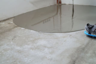

Podkład wyrównuje się za pomocą wylewki samopoziomującej, która tworzy idealnie gładką powierzchnię. Bardzo popularne są tradycyjne wylewki cienkowarstwowe. Stosuje się je na w miarę równych podłożach, więc nie umożliwią zniwelowania większych krzywizn – układa się je warstwą grubości 2-3 mm.
Do wyrównywania wykonywania podkładu i niwelowania jego większych krzywizn mamy do dyspozycji wylewki samopoziomujące grubowarstwowe. W odróżnieniu od innych zapraw podkładowych po rozrobieniu wodą mają konsystencję półpłynną. Dosłownie więc wylewa się je na podłoże. Masa rozpływa się sama i nie trzeba jej zacierać ani szlifować. Po związaniu i wyschnięciu tworzy powierzchnię o niemal idealnej gładkości. W sprzedaży są wylewki do układania ręcznego oraz mechanicznego. Sprzedaje się je w formie suchych zapraw, które przed użyciem należy rozrobić właściwą ilością czystej, zimnej wody.

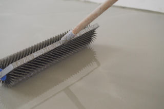

Autor: CEDAT/ Materiały prasowe Po ułożeniu masy samopoziomującej trzeba ją odpowietrzyć wałkiem kolczastym

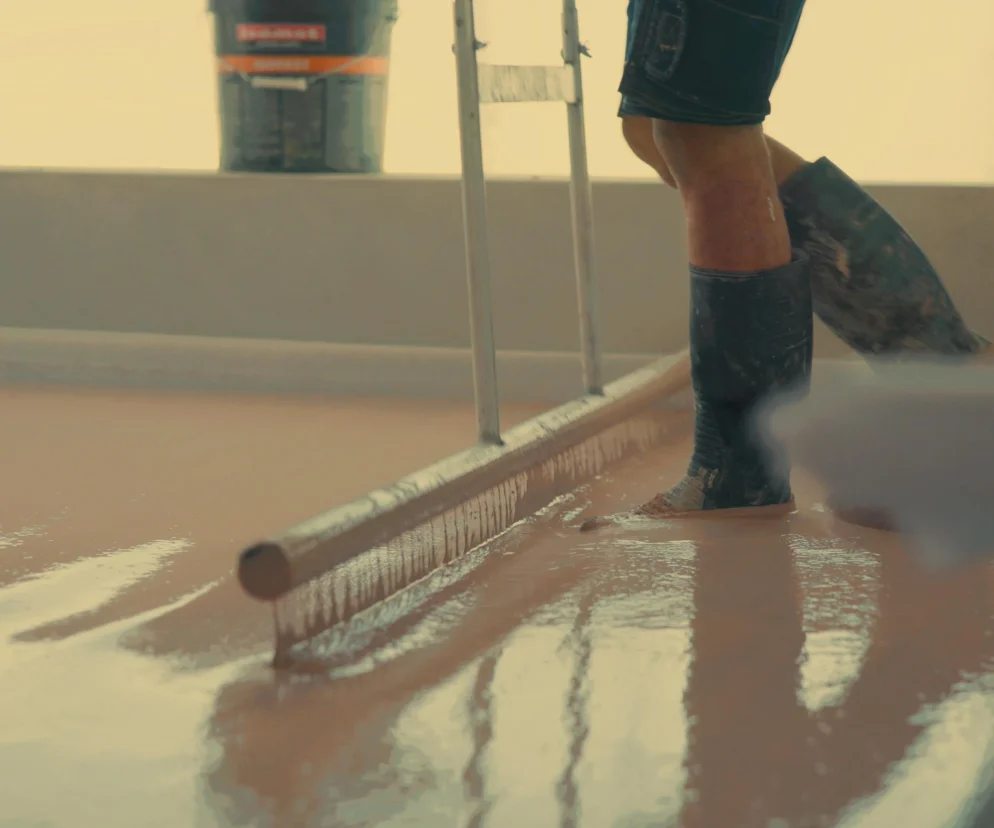

Grubowarstwowe wylewki cementowe
Można z nich robić podkłady o grubości od 10 do 70 mm (zazwyczaj od 20 do 50 mm). Są droższe od anhydrytowych, ale za to nadają się również do łazienek i pralni. Ich odporność na skurcz podczas wiązania jest znacznie mniejsza niż podkładów anhydrytowych (70-80 MPa). Schną za to szybciej. Gdy podłoże jest trudne (drewniana podłoga, izolacja termiczna), mogą wymagać zbrojenia siatką z włókna szklanego lub nawet siatką stalową. Jeśli pomieszczenie ma mniej niż 35, a czasem nawet mniej niż 60 m2, stosując wylewkę cementową, nie trzeba robić szczelin dylatacyjnych, gdy podłoże jest zwykłe.

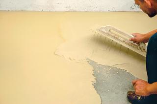

  1. Przed rozpoczęciem wylewania masy obejrzyj podłoże i sprawdź, czy jest wystarczająco nośne i suche.
  2. Dokładnie zmierz nierówności, żeby się upewnić, że zakupiona zaprawa zdoła je zniwelować. Do grubości od najniższego punktu do powierzchni podkładu dolicz kilka milimetrów, bo warstwa wylewki oprócz maksymalnej dopuszczalnej grubości ma także grubość minimalną, której również nie wolno przekroczyć.
  3. Podłoże mineralne zagruntuj, najlepiej preparatem poprawiającym przyczepność i zmniejszającym chłonność. Ta ostatnia musi być bliska 0%. Jeżeli robisz wylewkę na podłożu z folii lub papy ułożonej na izolacji termiczno-akustycznej ze styropianu albo specjalnej maty akustycznej, nie trzeba ich gruntować. Ale wylewka nie może mieć mniej niż 2 cm grubości.
  4. Jeśli podłoże jest słabe, zaimpregnuj je preparatem żywicznym, który wzmocni jego powierzchnię.
  5. Na podłożu zabrudzonym, tłustym lub niezbyt nośnym możesz ułożyć folię z PCW albo siatkę wzmacniającą z włókna szklanego. Podkład powinien być wówczas grubszy niż 2 cm i charakteryzować się podwyższoną elastycznością.
  6. Gdy producent wylewki to zaleca, musisz zazbroić podkład. Cienkie wylewki – do 2,5 cm grubości – zbroi się, układając na podłożu siatkę z włókna szklanego, a powyżej tej grubości – siatkę stalową z prętów o średnicy 4 mm, o oczkach 10 x 10 cm.
  7. Wokół ścian umieść taśmę dylatacyjną lub cienkie paski styropianu. Utworzą one dylatację obwodową, dzięki której wylewka będzie swobodnie pracować i nie popęka.
  8. W wylewce cementowej zrób dylatacje dzielące ją na pola – natnij powierzchnię wylewki i wypełnij szczeliny materiałem trwale elastycznym – na przykład taśmą poliuretanową.
  9. Masę rozprowadzaj pasami wzdłuż ścian, a jej rozpływanie się wspomagaj stalową pacą. Zaraz po wylaniu odpowietrz ją, używając kolczastego wałka.
