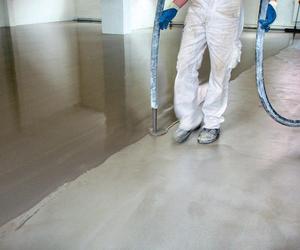

wylewka anhydrytowa
wylewka anhydrytowa

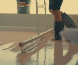

Sztangowanie służy odpowietrzeniu wylewki i wyrównuje jej powierzchnię. Różnica w wyglądzie podkładu jest od razu widoczna
Autor: Cemex/ Materiały prasowe

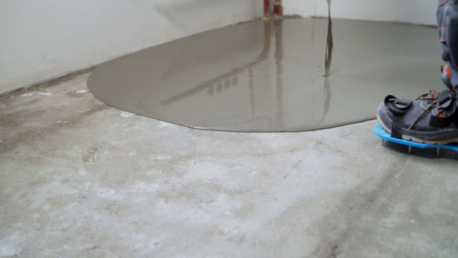

Wylewki to półpłynne masy. Nanosi się je warstwami tak, by kolejna łączyła się z poprzednią, gdy jest ona jeszcze płynna
Autor: Andrzej Szandomirski

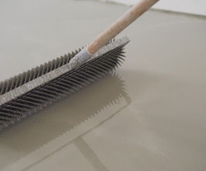

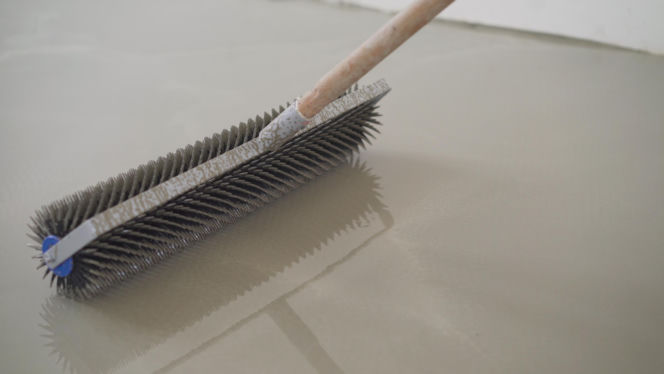

Po ułożeniu masy samopoziomującej trzeba ją odpowietrzyć wałkiem kolczastym
Autor: CEDAT/ Materiały prasowe

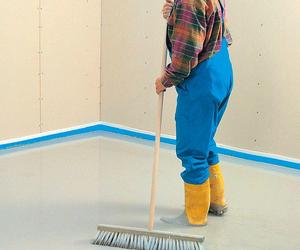

Wylewki grubowarstwowe, zarówno anhydrytowe, jak i cementowe, mogą także utworzyć samodzielny podkład, nie tylko warstwę wyrównawczą na zrobionym wcześniej jastrychu
Autor: KNAUF/ Materiały prasowe

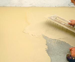

Niektóre wylewki, w tym te grubowarstwowe, mogą być układane mechanicznie
Autor: WEBER/ Materiały prasowe
