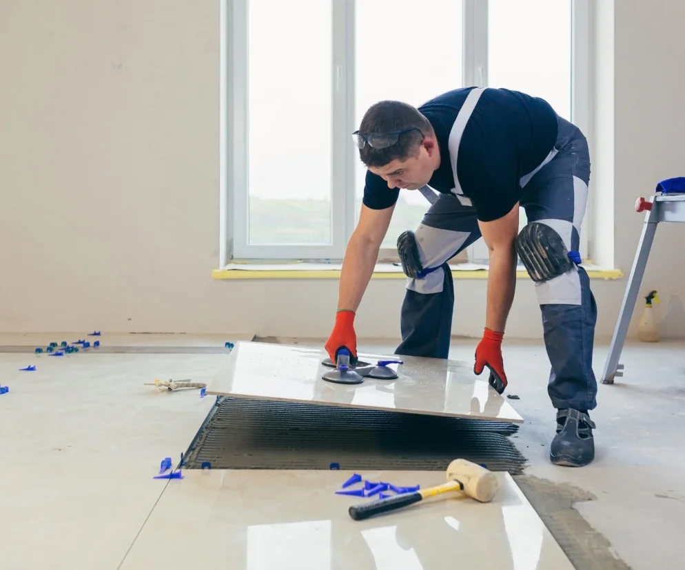

Autor: Liubomyr Vorona/ Getty Images Montaż dużych płyt wymaga precyzyjnego dociskania, stosowania specjalistycznych narzędzi oraz pracy kilku osób, aby uniknąć naprężeń i uszkodzeń okładziny

Bardzo dużych płyt slim (powyżej 80 x 80 cm) nie powinno się przycinać w tzw. elkę, ponieważ naprężenia konstrukcyjne podłoża mogą spowodować pęknięcie tak przyciętej płyty w stosunkowo krótkim czasie po jej przyklejeniu. Trzeba też pamiętać, że transport tak dużych płyt wymaga specjalistycznego sprzętu, np. ramy lub ssawek do ich przenoszenia, oraz odpowiedniej przecinarki czy pilarki z tarczą do gresu. Ponadto do bezpiecznego ułożenia okładziny z megaformatów potrzeba kilku osób – całą płytę podnoszą czasami cztery osoby, a taką z wycięciami – nawet siedem osób. Manewrowanie dużymi płytami nie jest też łatwe, więc nie do każdego pomieszczenia uda się je wnieść, co trzeba uwzględnić podczas przygotowywania projektu, aby jego realizacja była możliwa.

Ułożenie płytek wielkoformatowych wymaga dużej staranności. Ze względu na wymiary elementów przestrzeń pod płytką powinna być dostatecznie wypełniona zaprawą, by zapewnić odpowiednią przyczepność do podłoża i wyeliminować ryzyko uszkodzenia okładziny. Na ścianach wystarczy wypełnić ją w 70%, ale na podłodze, zwłaszcza z ogrzewaniem, powinno to być blisko 100%. Przed nałożeniem kleju dobrze jest przetrzeć spód płytki wilgotną ściereczką, żeby usunąć z niej kurz, który zmniejsza przyczepność.
Przygotowanie kleju polega na wymieszaniu suchej mieszanki z zalecaną ilością wody. Po krótkiej przerwie (zwykle po 5 min) miesza się ją ponownie. W przypadku klejów żelowych to drugie mieszanie sprawia, że klej staje się sprężysty i masełkowaty, dzięki czemu trzyma się pacy i nie spływa.
Do mocowania elementów wielkoformatowych na ścianach zaleca się nakładanie kleju metodą kombinowaną, czyli zarówno na podłoże, jak i na płytę. Na podłoże nanosi się cienką warstwę kleju, a na nią dopiero warstwę o zalecanej grubości (przy użyciu pacy zębatej). Spód płytki pokrywa się cienką warstwą zaprawy. Jeśli zastosuje się kleje o ograniczonym spływie, można układać elementy od góry, bez obawy, że płytki się zsuną.
Na powierzchniach poziomych zazwyczaj nanosi się klej tylko na podłoże – cienką warstwą gładką stroną pacy, a następnie grubszą, którą „przeczesuje się” ząbkowaną stroną pacy. Metodę kombinowaną można zastosować w miejscach, gdzie okładzina będzie narażona na zawilgocenie, mróz lub duże obciążenia (na tarasach, balkonach), oraz w przypadku klejenia wielkoformatowych płyt gresowych. Korzystniejsze i pewniejsze jest użycie kleju rozpływnego (rozprowadza się go pacą o zaokrąglonych zębach) o rzadszej konsystencji, bo dobrze wypełni całą przestrzeń pod płytką.
Wielkość zębów pacy użytej do nałożenia kleju zależy od formatu płytek – im większe, tym grubsza powinna być warstwa kleju – przy dużych formatach mają ok. 1 cm. Poza sposobem nakładania kleju równie ważne jest przestrzeganie zasad dozowania wody zarobowej do kleju, czasu jego przydatności do użycia i czasu naskórkowania. Niektóre z dostępnych płytek wielkoformatowych – spieki – są od spodu pokryte materiałem uszczelniającym lub specjalną włókniną zbrojącą. Wówczas zaprawę klejową dobiera się z uwzględnieniem odpowiedniej przyczepności kleju do podłoża.
Przyklejając płytkę do powierzchni posmarowanej klejem, należy ją mocno docisnąć bądź dobić gumowym młotkiem, co zapewni trwałość połączenia. Płytki zawsze należy układać bardzo ostrożnie i niemal idealnie w założonej pozycji, żeby nie trzeba było ich przesuwać po kleju. Korekty powinny być minimalne, liczone w milimetrach. Po ułożeniu fragmentu okładziny długą łatą z poziomnicą trzeba sprawdzić, czy jej powierzchnia jest równa i odpowiednio pozioma lub pionowa.

Układanie płyt slim większych niż 100 x 100 cm wymaga pracy przynajmniej dwóch osób, i to nawet przy użyciu specjalistycznych narzędzi ułatwiających bezpieczne przenoszenie płyt. Po nałożeniu warstwy kleju na płytę jej ciężar może się zwiększyć o połowę. Ponadto klej trzeba nakładać bez pośpiechu i delikatnie, by nie wywołać zbyt dużego naprężenia, które może spowodować pęknięcie płyty. Zaprawa klejowa pod płytkami wielkoformatowymi wysycha znacznie wolniej niż pod małymi, dlatego po podłodze można chodzić najczęściej dopiero po 3–5 godzinach, aby nie doprowadzić do ich przemieszczania się pod naciskiem, a w konsekwencji – do odspojenia od podłoża.
