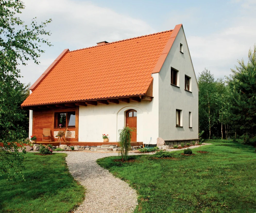

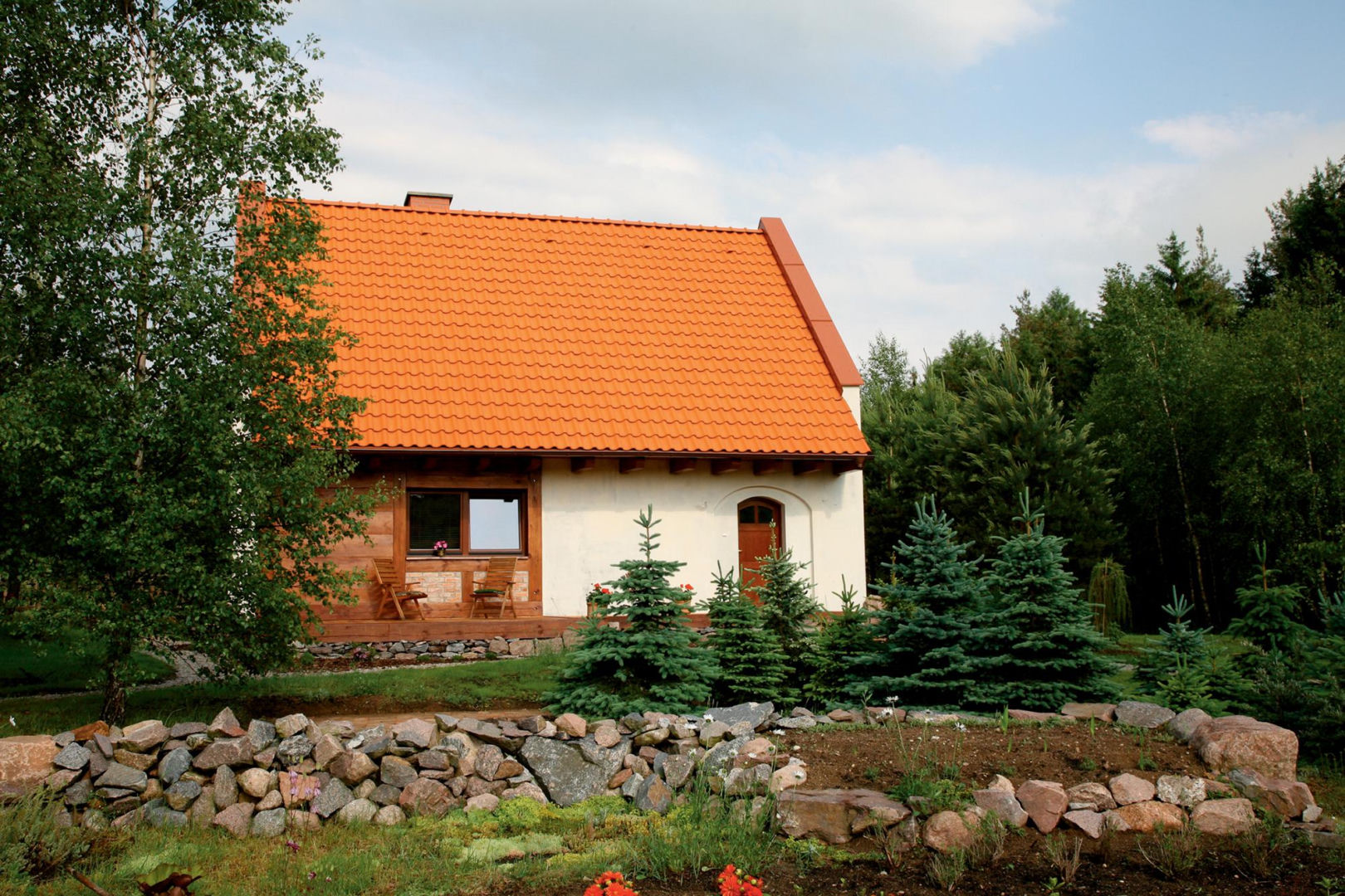

Dom Hanny i Jana Sabiniarzów stoi na rozległej działce pod lasem. Jest filozofia w planie tego miejsca: od bramy droga łukiem prowadzi do świata gospodarzy. Drzewa, kwietna łąka przed domem i strzecha na dachu czynią siedlisko częścią przyrody. Wejście do domu jest od strony ogrodu, by podwórko – niewidoczne dla przechodniów – należało do wnętrza. To świat pełny, w którym człowiek wycisza się i znajduje skupienie. I nagle... zakłócenie, nowość, wyzwanie – gdzie tu jest miejsce na dom Agaty i Karola? – Na prawo od bramy wjazdowej, wśród brzóz, w odległości 80 m od naszego domu – tłumaczy Jan Sabiniarz. Odległość jest konieczna, by nowy dom nie został skazany na podobieństwo do domu seniora i by młodzi mogli czuć się niezależni. Nie może być jednak za daleko – dwa domy i dwa pokolenia mają żyć osobno, ale we wspólnocie.
Dom Agaty i Karola ma 109,4 m2 powierzchni netto. W kategorii „dom” to bardzo mało. Gdyby odjąć powierzchnię zajętą przez skosy poddasza, można by sądzić, że będziemy opisywać większe mieszkanie. Prostota rozwiązań, świadome ograniczanie się, wierne nawiązanie do tradycji – to idee Jana.
Karol widzi w architekturze tradycyjnej skarbnicę rozwiązań uniwersalnych. Do wiejskiego domu dodał element zapożyczony – murki ogniowe. Przedłużenie ścian szczytowych to zapomniany element architektoniczny, dziś już nie tak ważny jako bariera dla ognia między ścianą a dachem, jednak nadaje domowi indywidualny charakter. Prostota budynku nie została zaburzona.
Położenie działki względem stron świata ułatwiało logiczne usytuowanie nowego domu. Okna kuchni i jadalni wychodzą na wschód, a pokój dzienny na zachód. Jest tu kolejna idea: precyzyjne nakierowanie domu na słońce. O poranku promienie mają wpadać do kuchni, jadalni i sypialni na górze. Poranne słońce pobudza, daje energię i optymizm. Po południu oświetla pokój dzienny i taras, czyli miejsca do wypoczynku.

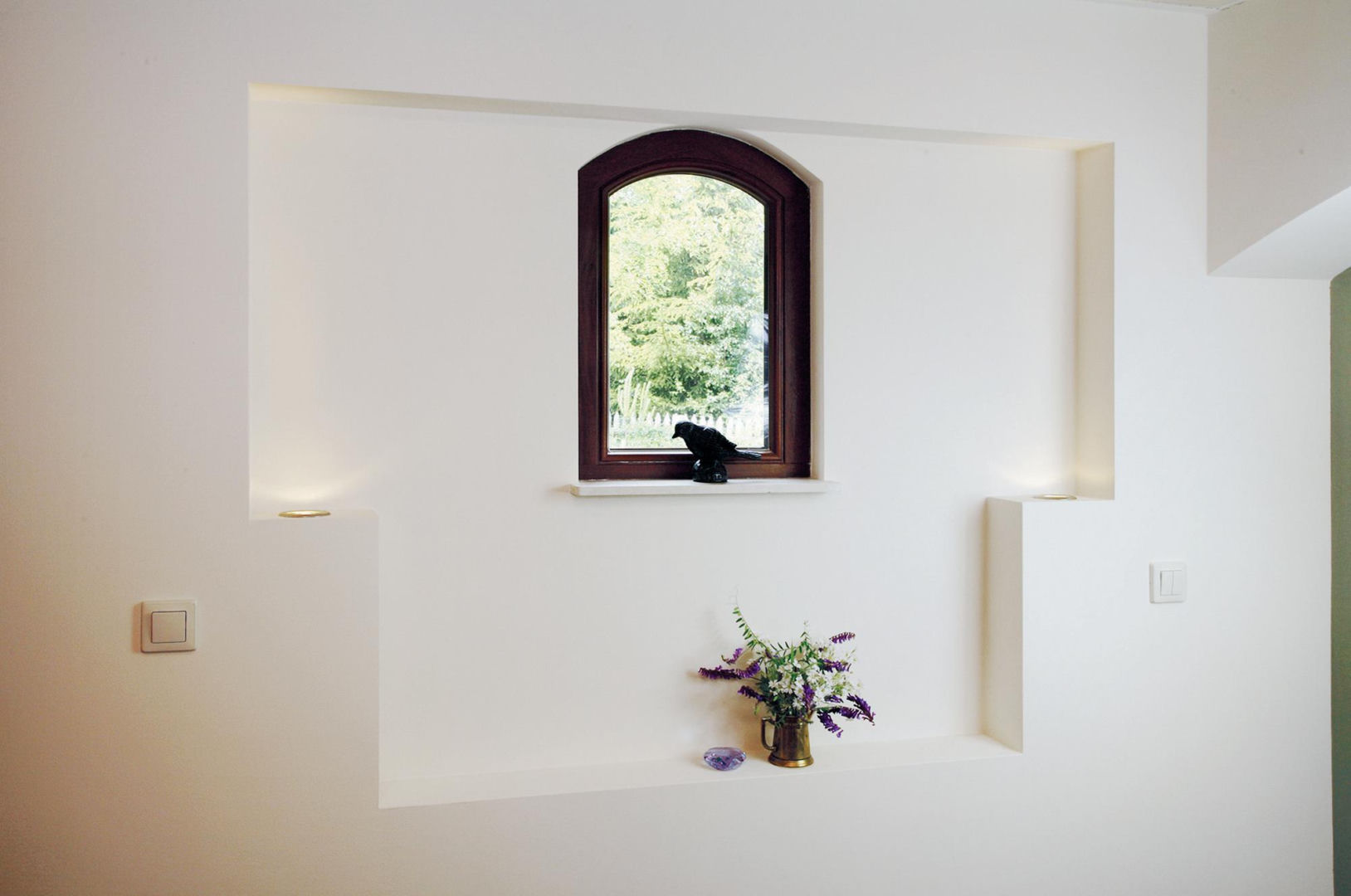

W tej koncepcji okna pełnią indywidualne funkcje. Nie są jednakowej wielkości, lecz różne w zależności od zadania. Duże okno w pokoju dziennym ma kształt wydłużonego prostokąta – widok za oknem jest panoramiczny. Kino doceniło zalety takiego formatu, teraz zrobił to mały dom. Z kolei na ścianie szczytowej w pokoju dziennym jest malutkie okienko, które jest... ołtarzem przyrody. Pokazuje sielankowy obraz zieleni na działce.

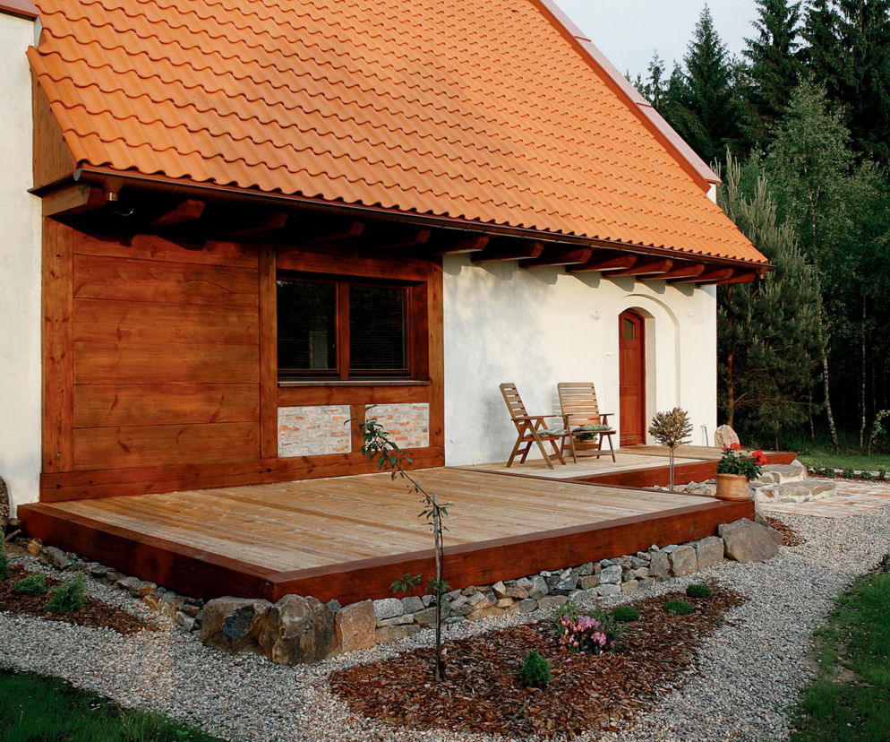

Ścianka kolankowa w domu Agaty i Karola ma wysokość 90 cm. Praktyczny wymiar, dzięki któremu na poddaszu jest przestronnie. Pod połaciami dachu zmieściły się komody i łóżko. Dlaczego tak wysokiej ścianki nie widać? Jak udało się ją zamaskować, by nie zniekształcała proporcji domu? Oto kolejny pomysł twórców: ścianka kolankowa jest ukryta pod szerokim okapem (kąt nachylenia 48°), którego połacie są wysunięte poza lico ścian na 110 cm. Na taką długość wychodzą też ze ściany grube belki stropowe, na których opiera się dach.
Korzyści są co najmniej trzy:
  • wysokie funkcjonalne poddasze
  • szerokie okapy ocieniające dom
  • prostota budowy klasycznej konstrukcji dachu
Jan Sabiniarz: – Okapy dają wystarczająco dużo cienia na tarasie. Jest też naturalna regulacja światła. Latem ściany są ocieniane, a zimą, gdy słońce świeci nisko nad horyzontem, promienie bez przeszkód dostają się do wnętrza domu. Czy okap nad tarasem się sprawdza? Tak, chroni przed słońcem i deszczem osoby siedzące blisko ściany domu, a część tarasu pozostaje nasłoneczniona.
Taras od frontu, kawę podaje się przez okno
W domu Agaty i Karola taras jest od frontu, czyli od strony zachodniej. W uniwersalnym wariancie domu wychodzi się na niego między kuchnią a jadalnią. To miejsce było powodem gorącego sporu ojca i syna. Jan przekonywał, że trzeba zrobić osobne wyjście na taras z pokoju dziennego. Karol był radykalny: – Dom jest mały. Na taras można wychodzić przez wejście główne, a tacę z kawą podawać przez okno. Poza tym warto uszczelniać dom. W naszym klimacie jest chłodno nawet przez osiem miesięcy w roku. Jana w końcu przekonały argumenty syna. I dodał jeszcze jeden plus jego rozwiązania: – W małym domu trzeba dbać o zachowanie dużych płaszczyzn ścian, by pokoje były ustawne.
Nie zapomniano o detalach, które wprowadzają spokój i pomagają wtopić dom w otaczający go krajobraz. Ściana przy tarasie jest wykończona szachownicą z belek i cegieł. Taras jest wyłożony ryflowanymi deskami. W okładzinie fundamentów, w schodach wejściowych, na narożnikach domu znajdziemy kamienie polne. Ten dom – można by pomyśleć – wyrósł niepostrzeżenie jak grzyby albo pojawił się jak kamienie...

Wnęki w ścianach – sprytne sposoby na przechowywanie w małym domu
Wymagają najzwyklejszych, najprostszych rozwiązań konstrukcyjnych nieosłabiających ściany. Można stosować dozbrojenie wieńca lub nadproża, a ponadto pionowe rdzenie żelbetowe – w przypadku otworów i wnęk o znacznych wymiarach. W naszym domu wnęki nie wymagały dodatkowych rozwiązań konstrukcyjnych.
