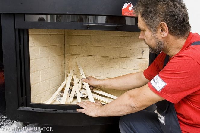

Autor: Mariusz Bykowski Dobry kominek powinien mieć komorę spalania wyłożoną płytkami z szamotu
