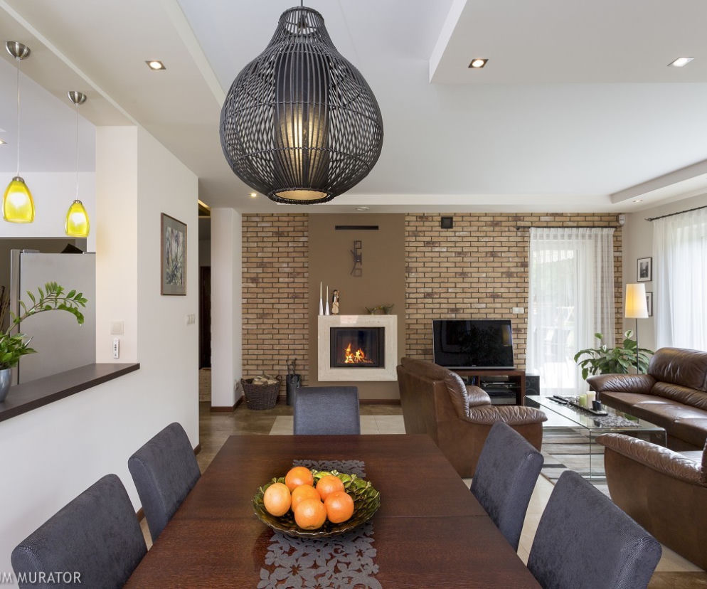

Kominek z cegły
Autor: Andrzej Szandomirski Kominek może stanowić element rozbudowanej aranżacji wykonanej z cegły

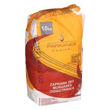

Kominek z cegły
Autor: Parkanex/ Materiały prasowe
Do murowania kominka nalezy stosowac zaprawy ognioodporne
Jaka zaprawa do murowania kominka z cegły
Do wykonywania obudowy kominka trzeba wykorzystać zaprawę odpowiednią do rodzaju cegły i miejsca, w którym będzie funkcjonować. Jeśli ma być to tylko obudowa dobrze izolowanego termicznie wkładu kominka, z dala od paleniska, można zastosować zwykłą zaprawę murarską. Cegły klinkierowe muruje się z wykorzystaniem zapraw do klinkieru zawierających dodatek trasu, co zapobiega powstawaniu wykwitów. Mur z cegieł narażonych na działanie wysokiej temperatury powinien być wzniesiony z użyciem zaprawy ogniotrwałej lub zaprawa szamotowa z dodatkiem cementu i szkła wodnego.
