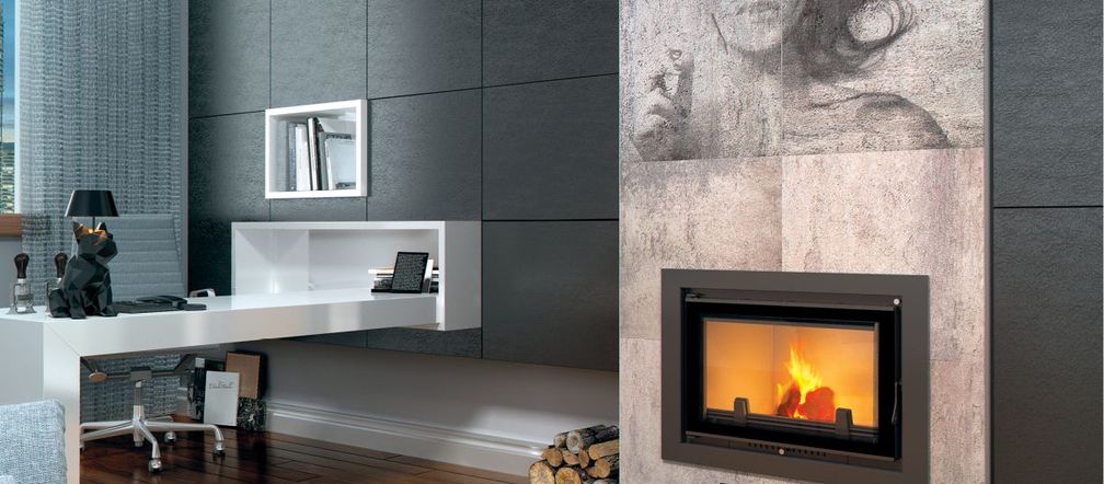

Kominek gazowy
Autor: materiały prasowe Kratki.pl/ Materiały prasowe Nie każdy ma czas i ochotę zajmować się obsługą kominka. W takiej sytuacji warto wybrać kominek gazowy

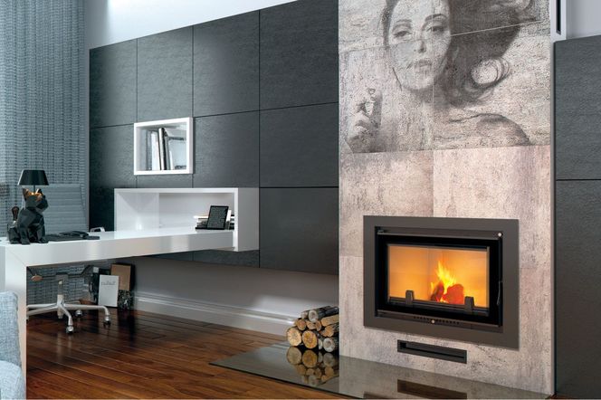

Kominek gazowy
Autor: Marcin Czechowicz Kominki gazowe mają wygląd podobny do kominków tradycyjnych. Mogą mieć palenisko otwarte lub zamknięte - osłonięte żaroodporna szybką.
