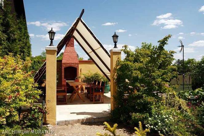

Wiata ogrodowa z grillem
Autor: Piotr Mastalerz W dużych ogrodach można tworzyć specjalne miejsca do spotakań i biesiad na świeżym powietrzu. Ich nieodzownym elementem jest grill. Projekt ogrodu: Olga Dobrowolska
