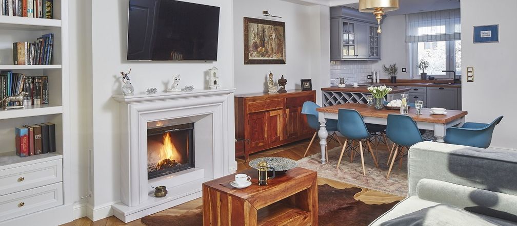

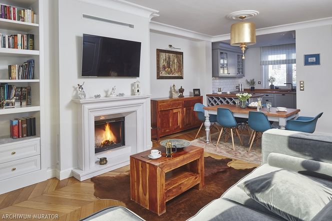

Kominek w salonie
Autor: Michal Skorupski Ognisko w salonie - kominek z wkładem. Projekt wnętrza: Anna Serafin / Architektura Wnętrz.
