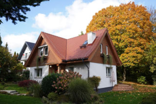

29 lat później: czy mały dom 94 m² nadal się sprawdza?
Po 29 latach zastajemy kochających się dwoje ludzi. Zachowali pogodę ducha, którą czas – jak wiadomo – potrafi zmącić. Ola i Krzysztof są już dorośli, założyli rodziny, mieszkają we Wrocławiu.

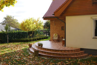

Budynek ma nową elewację, wymieniono deski na szczytach oraz dachówkę – teraz karpiówka dodaje domowi elegancji. Taras jest nowy – szerszy niż w pierwszej wersji.
Pani Renata: – Sprawdziło się wszystko: rozkład pomieszczeń, zmiany, które na etapie adaptacji projektu wprowadziliśmy: łazienka na parterze zamiast WC, podniesienie sufitu na poddaszu ponad jętki – to daje przestronność; ogrzewanie kotłem gazowym.
Pan Kazimierz: – Dom okazał się funkcjonalny, wygodny, tani w utrzymaniu. Założenia DOMU DOSTĘPNEGO sprawdziły się w stu procentach.

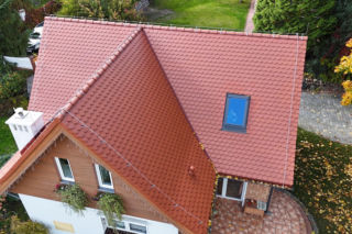

Nowe wymagania izolacyjności: dach i 30 cm wełny mineralnej
To, co zmieniło się przez lata, to wymogi izolacyjności budynku. 12 cm w szczytach i dachu to dziś zdecydowanie za mało, dlatego wymieniono pokrycie dachu, by na nowo ułożyć izolację – 30 cm wełny mineralnej. – Zrobiło się znacznie cieplej w domu – stwierdza pan Kazimierz.
