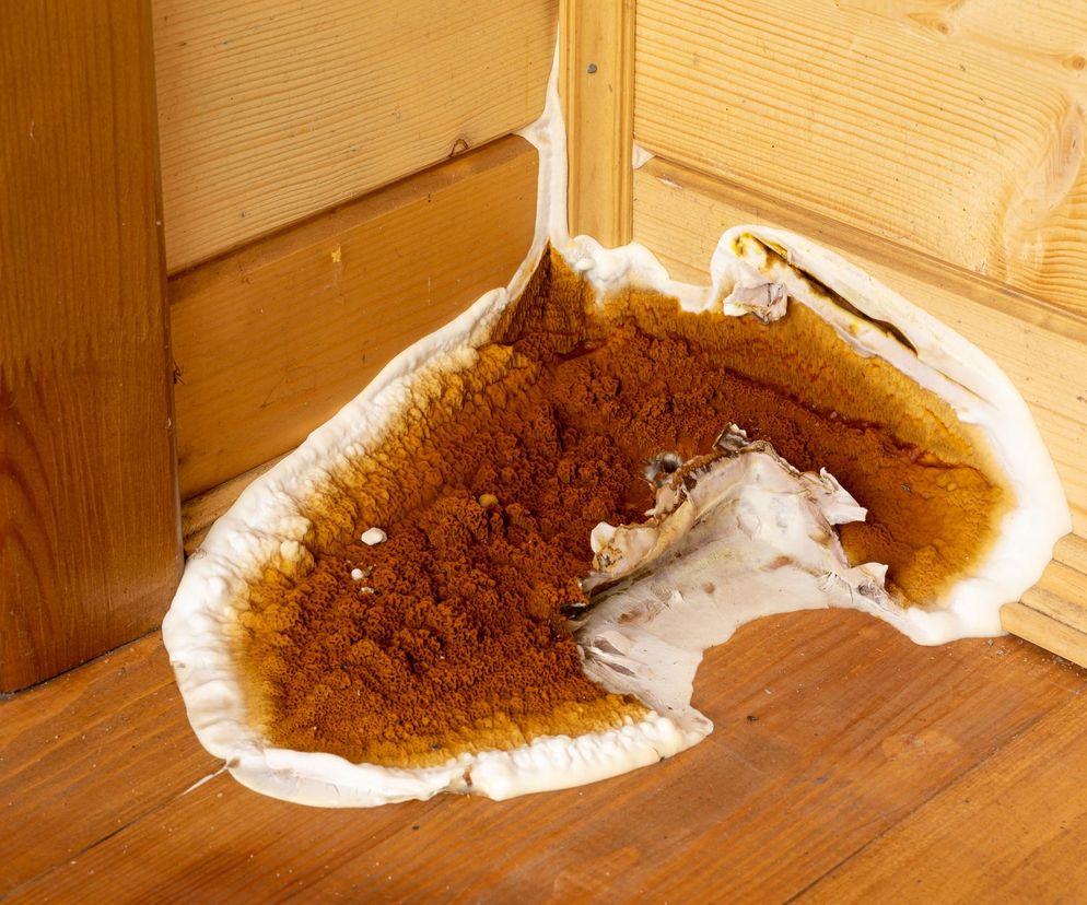

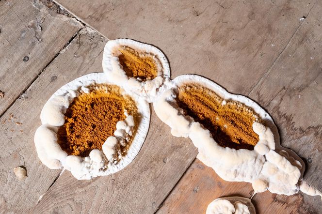

Pierwsze objawy obecności stroczka często są bagatelizowane lub mylone z innymi problemami. W pierwszym okresie po zainfekowaniu drewna tworzy puszystą, watowatą, białą grzybnię powietrzną, na której z czasem powstają jasnożółte lub czerwone plamy. Później, zwłaszcza w bardziej suchych warunkach, przyjmuje postać jedwabistej skórki o srebrnoszarej barwie i tworzy białoszare ryzomorfy o grubości 5–8 mm i długości kilku metrów. Początkowo są one elastyczne i miękkie, w miarę rozwoju twardnieją i stają się sztywne i kruche.
Charakterystyka stroczka domowego:
  • Zarodniki są podobne do ziarenek kawy, żółtobrunatne,
  • Grzybnia przypomina watę z żółtymi bądź czerwonymi plamami, tworząc sznury do grubości nawet do 6 mm,
  • Owocnik jest żółty lub czerwonobrązowy z białym dorośniętym obrzeżem, grubość 1-2 cm,
  • Początkowo wydziela przyjemny, grzybowy zapach. Jednak starsze owocniki wydzielają zapach nieprzyjemny, charakteryzujący się stęchlizną i zgnilizną.
