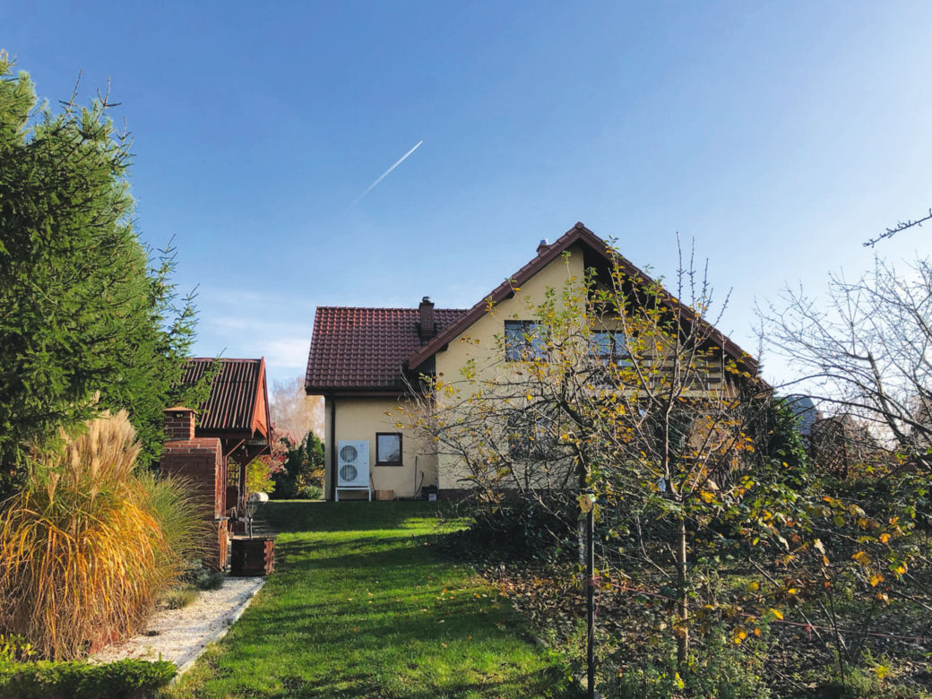

Jedną z zalet pomp ciepła powietrze-woda jest to, że nie zajmują miejsca na działce jak to ma miejsce w przypadku pomp gruntowych
Autor: Piotr Mastalerz

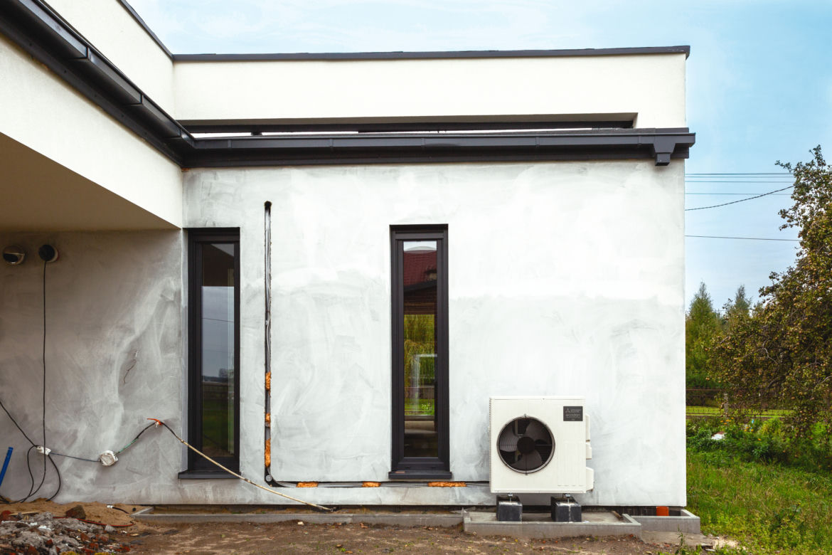

Jest wiele powodów, dla których warto zamienić stary kocioł na pompę ciepła. Ale taka inwestycja w domu ze starą instalacją grzewczą nie polega jedynie na zakupie samej pompy
Autor: TEMPCOLD/ Materiały prasowe

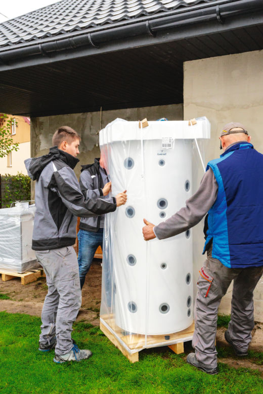

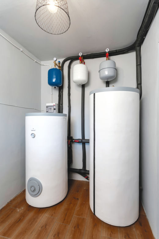

W pomieszczeniu trzeba umieścić współpracujące z pompą ciepła podgrzewacz wody użytkowej i często także zbiornik buforowy, który stabilizuje działanie pompy i pozwala uzyskać wyższą jej efektywność

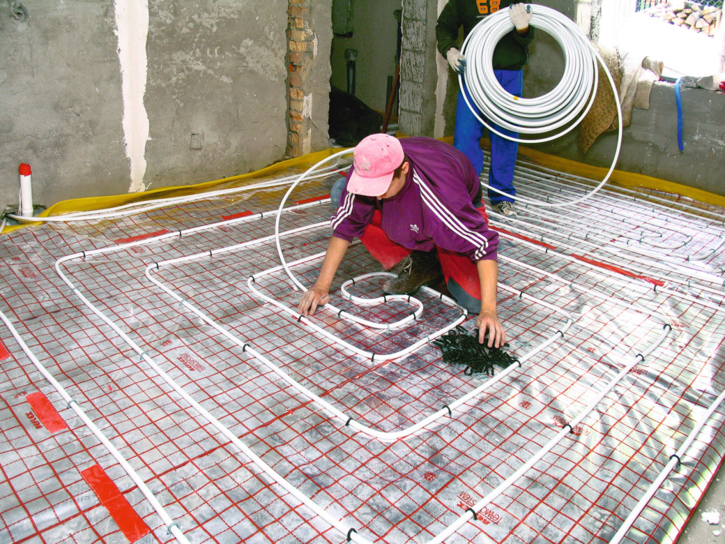

Wysoką efektywność pompy ciepła można uzyskać, gdy zasila ona niskotemperaturowe ogrzewanie płaszczyznowe. Zastąpienie tradycyjnych grzejników podłogówką wiąże się jednak z dużym wydatkiem i w starym domu na ogół jest bardzo kłopotliwe
Autor: Wiktor Greg

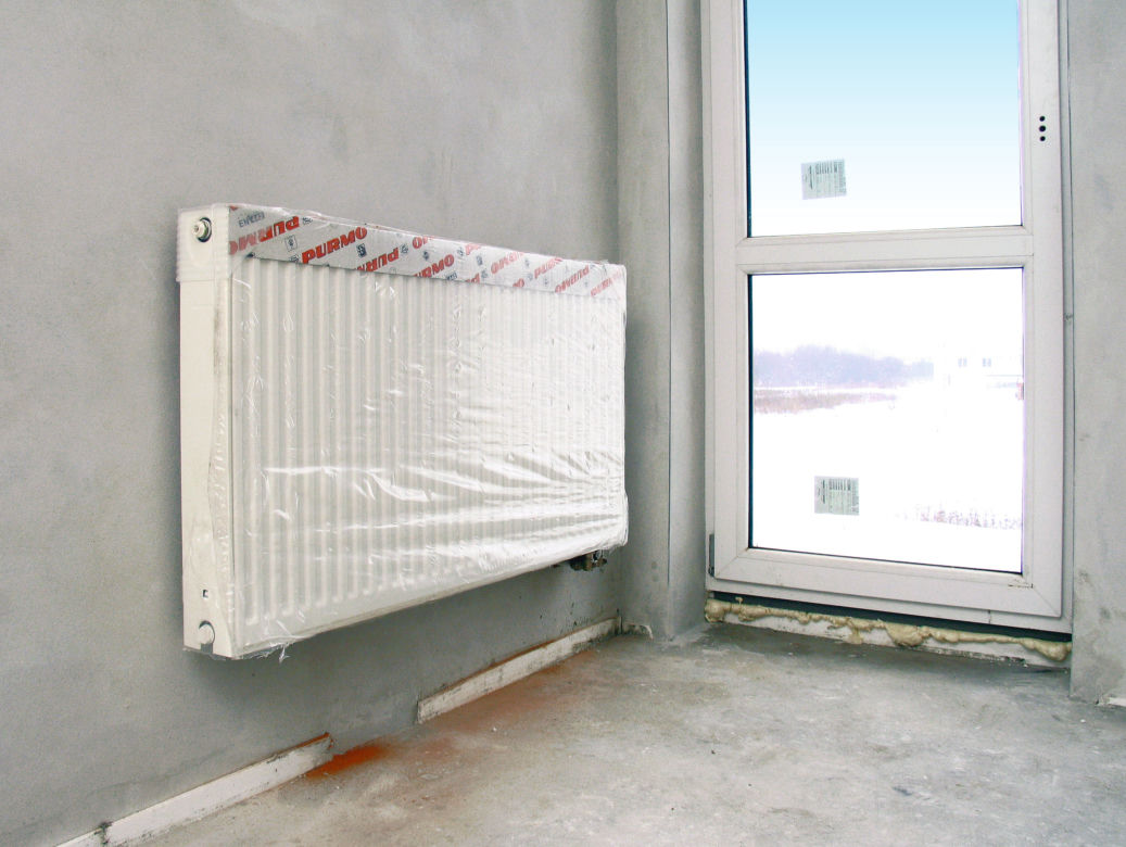

Jeśli konieczna jest wymiana grzejników na większe, to warto się zastanowić, czy któreś z obecnie używanych mogą być przeniesione do innych pomieszczeń. Dzięki temu wydatek na nowe grzejniki może być dużo mniejszy
Autor: Wiktor Greg

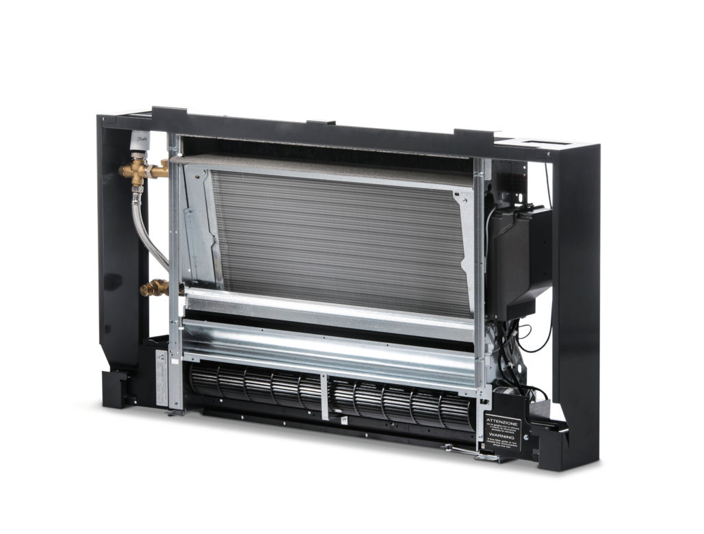

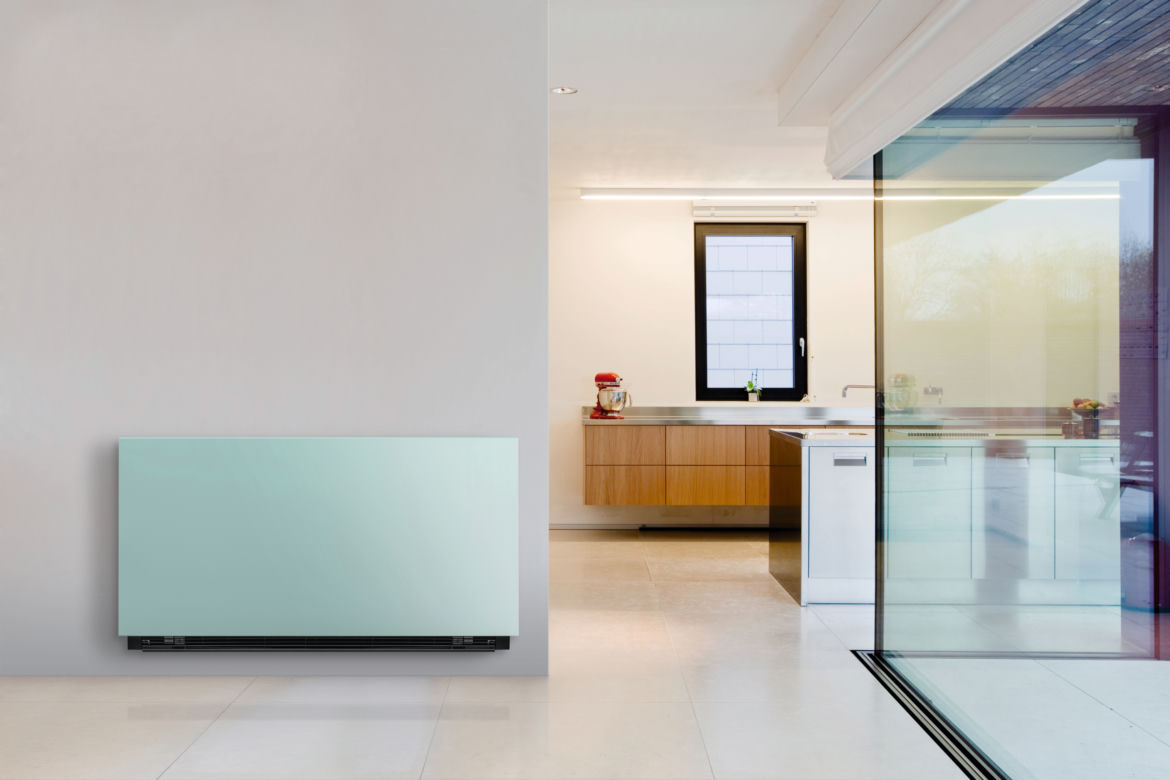

Bardzo dobrym rozwiązaniem jest zastosowanie do współpracy z pompą ciepła klimakonwektorów zamiast zwykłych grzejników. Ich zaletą jest możliwość chłodzenia pomieszczeń z wykorzystaniem pompy ciepła
Autor: VASCO/ Materiały prasowe

Klimakonwektor jest wyposażony w wentylator, który zwiększa intensywność wymiany ciepła. Dzięki temu temperatura zasilania wymiennika może być niższa niż w przypadku tradycyjnego grzejnika
