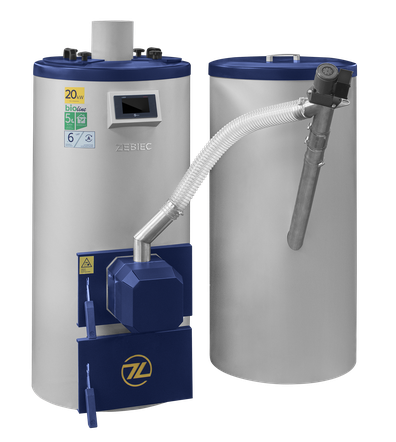

Autor: Zębiec/ Materiały prasowe Pył, popiół i sadza powstałe w efekcie spalania powodują obniżenie efektywności i sprawności procesu spalania, dlatego kocioł na pelety należy regularnie czyścić
Kotły na pellety z podajnikiem są często instalowane w domach, ponieważ osiągają wysoką sprawność i emitują spaliny o niewielkiej ilości zanieczyszczeń. Pellety to paliwo odnawialne, ekologiczne (są produkowane ze sprasowanych trocin – odpad z przemysłu drzewnego). Nowoczesne kotły na pellety spełniają wymogi najnowszych, surowych norm, np, europejskiej dyrektywy Ekoprojekt. Wśród kotłów na paliwo stałe to właśnie wobec automatycznych kotłów na pellety z podajnikiem postawiono najwyższe wymagania co do sprawności energetycznej i emisji zanieczyszczeń. Kolejnymi ich zaletami są łatwa obsługa i czystość w kotłowni.
Co zrobić, żeby kocioł na pellet pracował efektywnie?
Żeby to wszystko osiągnąć należy:
  • spalać w kotle dobrej jakości paliwo - pellety z certyfikatem klasy A1 europejskiej normy EN ISO 17225-2,
  • regularnie serwisować i czyścić kocioł.
Pył, popiół, sadza osadzone na palniku, w komorze spalania, na wymienniku ciepła obniżają sprawność kotła.

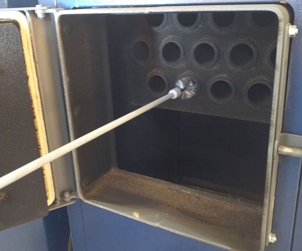

Ręczne czyszczenie kotła na pellet
W celu uzyskania poprawnej efektywności spalania należy utrzymywać palnik, płyty wymiennika ciepła lub płomieniówki, kanały nawrotu oraz blachy wewnątrz paleniska w należytej czystości. Żeby wyczyścić kocioł (co najmniej raz w tygodniu) należy go wyłączyć i odczekać, aż żar na palenisku wygaśnie. Kanały spalinowe, wymiennik i blachy paleniska czyści się za pomocą szczotek i zgarniacza dostarczonych wraz z kotłem.
