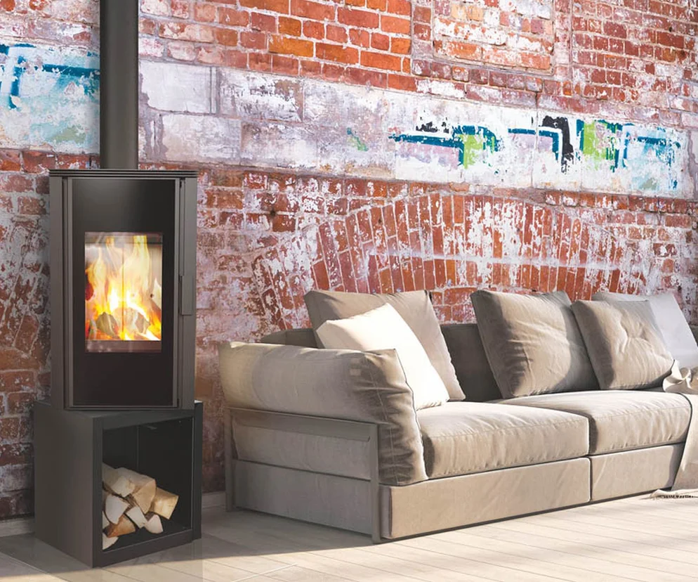

Autor: Kratki.pl/ Materiały prasowe Piec wolnostojący na drewno może mieć obrotową komorę spalania, co pozwala ustawiać go pod takim kątem, żeby widzieć ogień z różnych stron

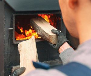

Autor: BLAZE HARMONY/ Materiały prasowe Kotły zgazowujące drewno mają komorę załadowczą wyłożoną blachą stalową, która zapewnia ich dłuższą trwałość. Wentylator chroni przed zadymieniem kotłowni podczas załadunku drewna
