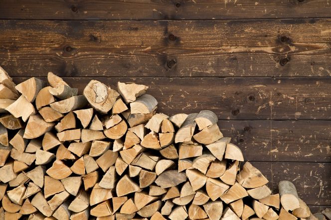

Autor: GettyImages Na opał najlepsze jest drewno gatunków liściastych

Autor: GettyImages Obliczenie zapotrzebowania na energię do ogrzewania liczymy mnożąc wartość wskaźnika przez powierzchnię ogrzewanych pomieszczeń domu
Obliczenie zapotrzebowania na energię do ogrzewania liczymy mnożąc wartość wskaźnika przez powierzchnię ogrzewanych pomieszczeń domu.
