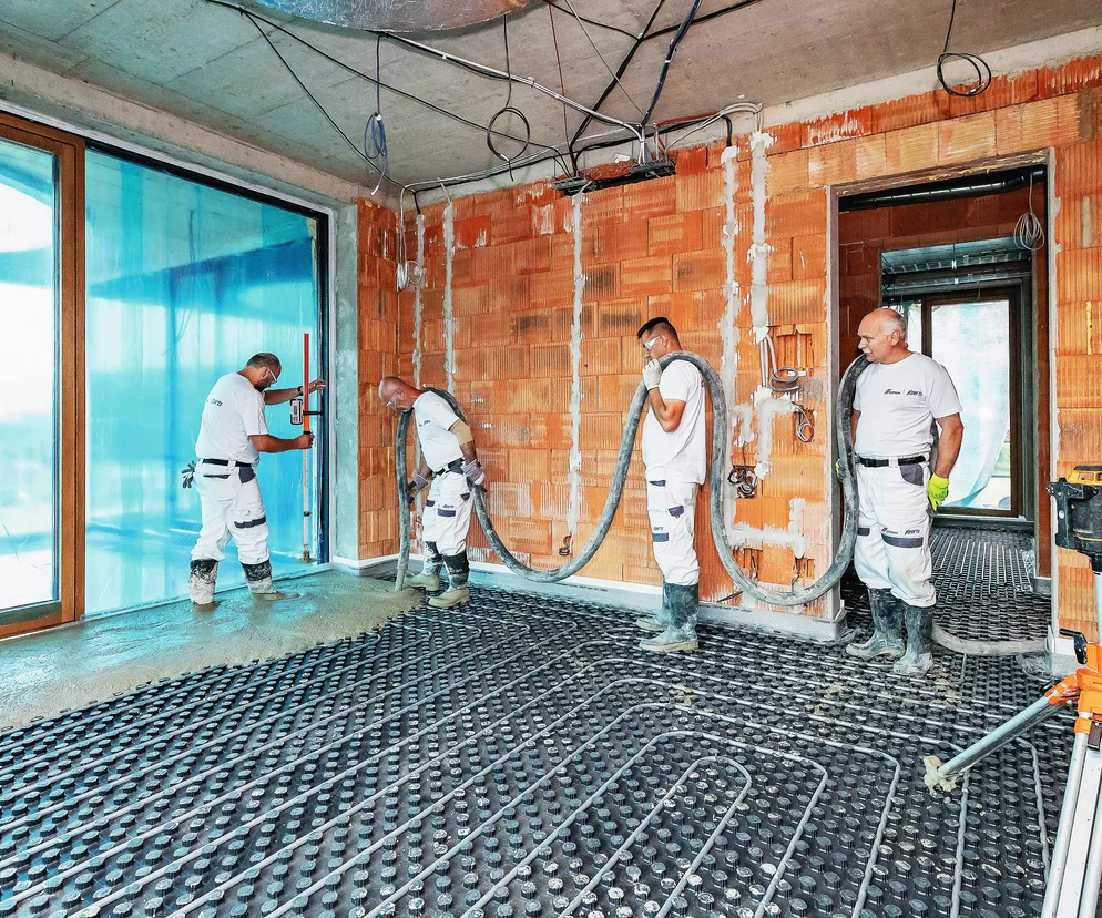

Proces produkcji wylewek anhydrytowych nie jest skomplikowany. Polega na bardzo dokładnym zmieleniu okruchów anhydrytowych na mączkę i zmieszaniu jej z piaskiem. Wylewki anhydrytowe są dostępne w postaci suchej masy zapakowanej w szczelne worki do wymieszania z wodą na miejscu lub w postaci płynnej – jako gotowa masa anhydrytowa, dostarczana samochodami na budowę, z których jest pompowana i rozprowadzana w pomieszczeniach za pomocą rur.

Upłynnioną masą anhydrytową łatwo dokładnie wypełnić przestrzenie wokół instalacji. Poza tym cechuje ją niska porowatość, wynosząca około 8% (cementowy podkład podłogowy 12-15%).

3. Wyznaczanie poziomu wylewki. To jedna z najważniejszych czynności. Punktem odniesienia jest rzędna zero, którą określa architekt, geodeta lub kierownik budowy. Do wyznaczenia poziomu podkładu służy siatka reperów rozstawionych co 1-2 m; koniecznie w narożnikach oraz na środku. Poziom wylewki musi się znaleźć przynajmniej 3,5 cm nad górną płaszczyzną elementów grzejnych.
4. Układanie wylewki. Po rozlaniu masy anhydrytowej na właściwą wysokość przeprowadza się jej wstępne równanie za pomocą tak zwanej sztangi. Robi się to w dwóch krokach. Najpierw przeciąga się sztangę zanurzoną głęboko w wylewce, później prowadzi się ją po powierzchni, w kierunku prostopadłym do poprzedniego. Masa uzyskuje jednolitą konsystencję i zostaje odpowietrzona.
