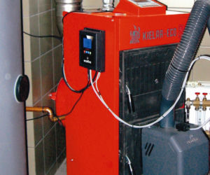

Kotły skonstruowane specjalnie do spalania peletów mogą być wyposażone w automatyczne układy zapalania i gaszenia płomienia, czyszczenia palnika i wymiennika, regulator pogodowy dostosowujący temperaturę wody wychodzącej z kotła do temperatury na zewnątrz i w pomieszczeniach. Można też kupić sam palnik ze sterownikiem i zamontować go w korpusie kotła na inne paliwo stałe lub olej opałowy (fot. KOTREM)

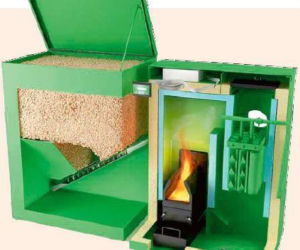

Drobnoziarniste paliwo o niewielkiej masie, takie jak pellety, można transportować do kotła przy użyciu podajnika pneumatycznego. Jeśli trzeba, jego przewód może mieć nawet kilkadziesiąt metrów długości, co ułatwia znalezienie miejsca na przechowywanie nawet bardzo dużego zapasu paliwa (w przypadku średniej wielkości domu jednorodzinnego na cały sezon grzewczy potrzeba około 10 m3 peletów)

Kocioł na pelety o moc 23,4 kW, wyposażony w specjalny palnik do spalania peletów i podajnik, to koszt około 10 tys. zł. Zasobnik ma pojemność 120 l, więc jedno zasypanie zbiornika zapewnia palenie przez dwa-dwa i pół dnia, co przekłada się na zużycie 5-6 ton peletów przez sezon (dwa worki po 15 kg na dobę)

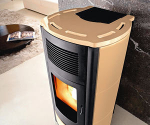

Do spalania peletów służą nie tylko kotły, ale także specjalnie w tym celu skonstruowane wkłady kominkowe i piece wolno stojące. Jednorazowy zasyp tego paliwa umożliwia nieprzerwaną pracę takiego urządzenia przez kilkadziesiąt godzin (fot. MCZ)
