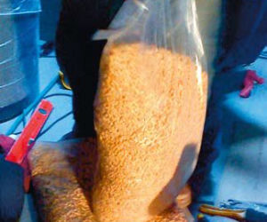

Pelety są sprzedawane w 15-kilogramowych workach, z których przesypuje się je do zasobnika
Autor: archiwum prywatne inwestorów
