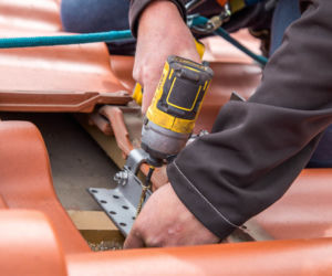

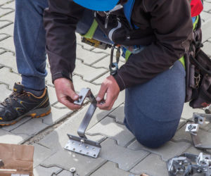

Po zdemontowaniu elementów pokrycia uchwyty mocuje się wkrętami i śrubami do drewnianej konstrukcji dachu

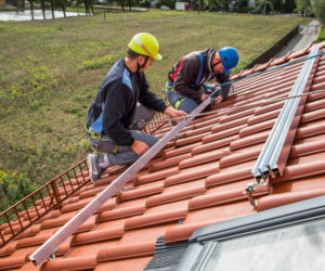

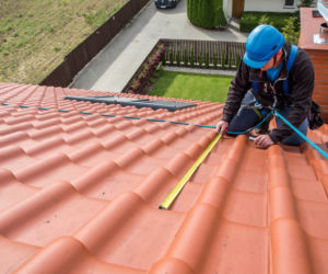

Następnie przykręca się do nich szyny, na których będą się opierać panele fotowoltaiczne. Dolna powinna się znaleźć kilkanaście centymetrów powyżej dolnej krawędzi panelu, a górna kilkanaście centymetrów poniżej jego górnej krawędzi

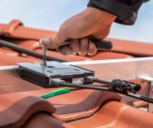

Do szyn przymocowuje się optymalizatory, które pozwolą osiągnąć wyższe uzyski energii z instalacji

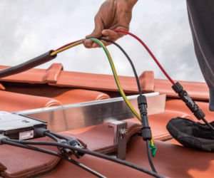

Przewody wyprowadzone przez otwór w dachu ponad pokrycie łączy się z optymalizatorami przymocowanymi wcześniej do szyn na dachu

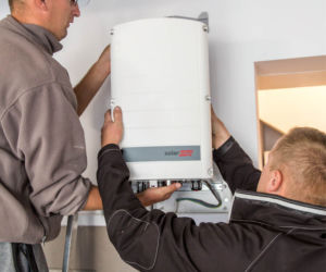

Na ścianie w pomieszczeniu technicznym wiesza się falownik, który będzie przetwarzał prąd stały z paneli, na przemienny

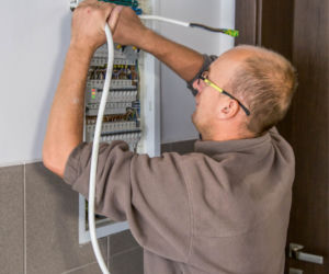

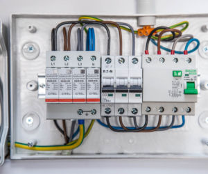

W skrzynkach obok falownika muszą się znaleźć zabezpieczenia instalacji - nadprądowe ograniczniki przepięć oraz wyłącznik różnicowoprądowy

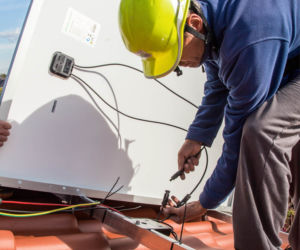

Przewody panelu łączy się z optymalizatorami

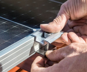

Poszczególne panele łączy się stalowymi łącznikami skręcanymi na śruby
