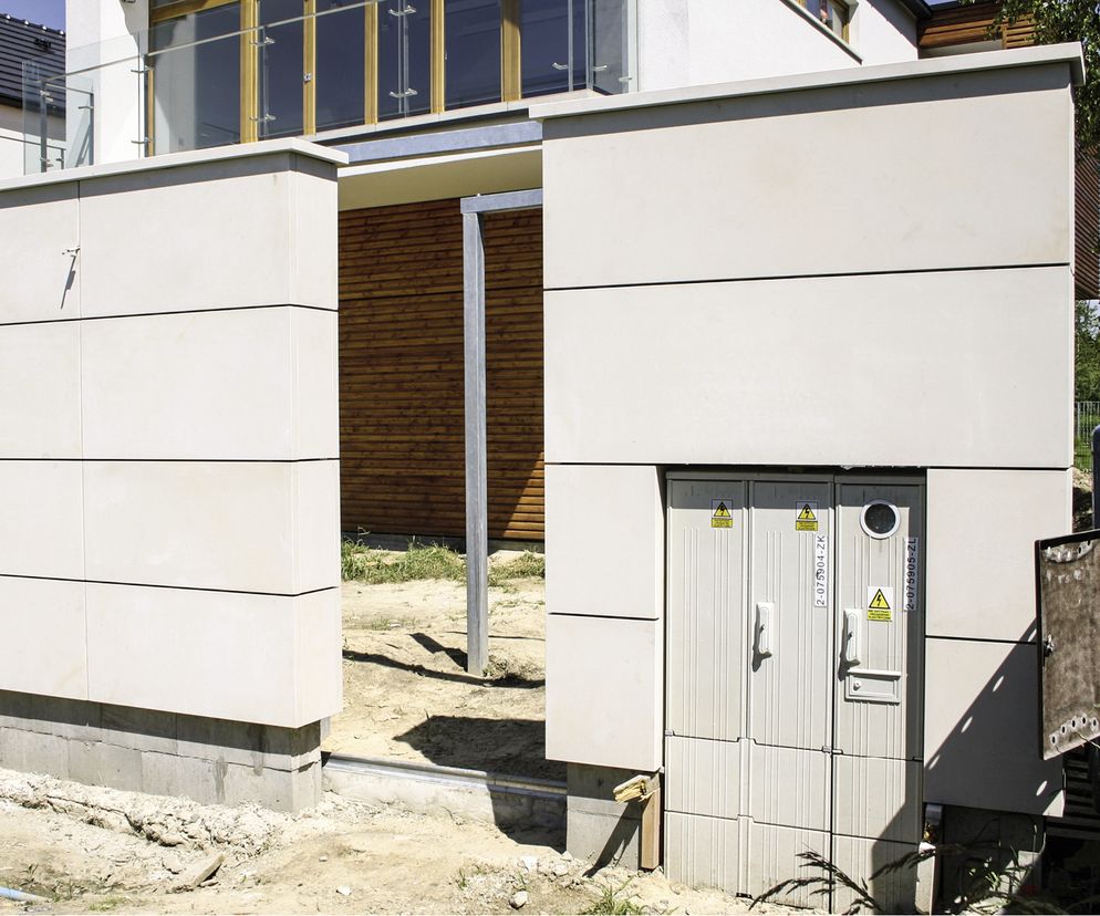

Autor: Andrzej Szandomirski W domu jednorodzinnym wystarczy na ogół przyłącze o mocy 15 kW, chyba że planujemy ogrzewanie elektryczne lub dużą liczbę odbiorników
