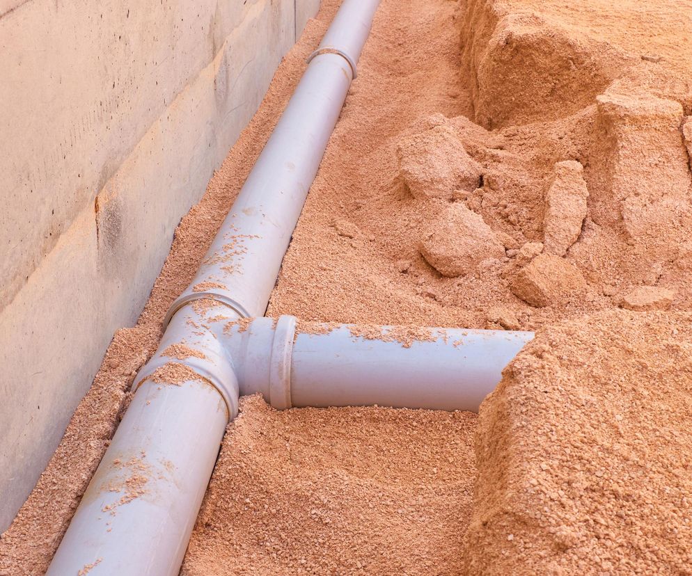

Przyłącze kanalizacyjne
Autor: GettyImages Przyłącze kanalizacyjne
