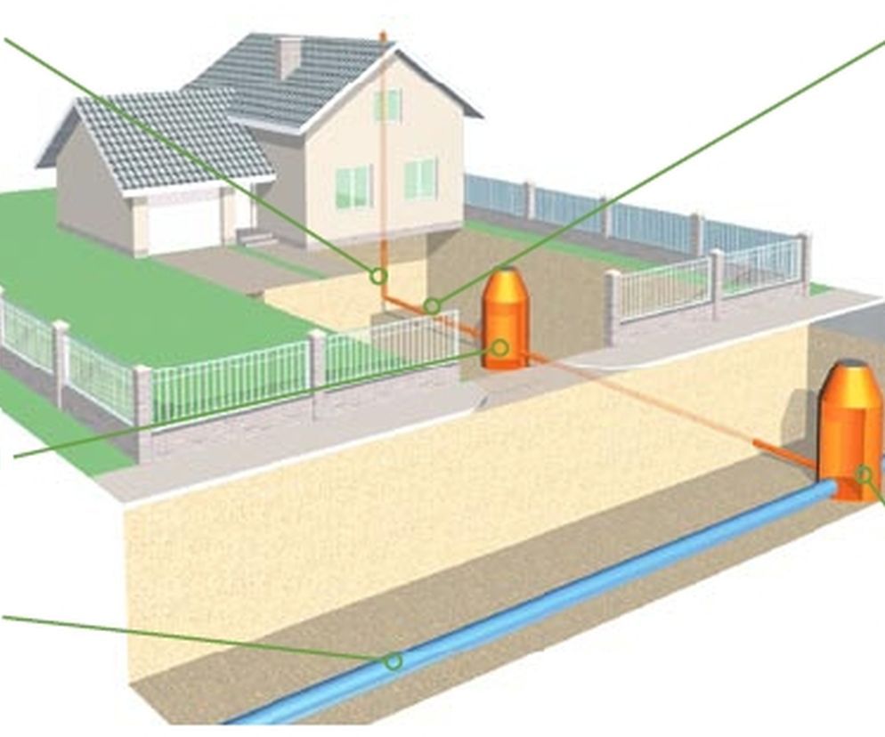

Kanalizacja miejska: najwygodniejszy sposób odprowadzenia ściekó
Autor: Archiwum serwisu Sieć kanalizacyjna. Jeśli przebiega w są­siedztwie posesji, dom trzeba do niej podłą­czyć
Wyjaśniamy, jak przebrnąć przez pierwszy etap procedury przyłączania nieruchomości do sieci wodno-kanalizacyjnej, czyli jak prawidłowo wypełnić i złożyć wniosek o wstępną informację techniczną o możliwości doprowadzenia wody i odprowadzenia ścieków.
Zasady przyłączania do sieci wodno-kanalizacyjnej reguluje ustawa z dnia 7 czerwca 2001 r. o zbiorowym zaopatrzeniu w wodę i zbiorowym odprowadzaniu ścieków (tekst jedn. Dz.U. z 2023 r. poz. 537; dalej: uzzw). Zgodnie z tą ustawą przyłącze kanalizacyjne to przewód łączący wewnętrzną instalacje kanalizacyjną zakończoną studzienką w nieruchomości odbiorcy usług siecią kanalizacyjną, na odcinku od studzienki do sieci kanalizacyjnej. Natomiast przez przyłącze wodociągowe należy rozumieć przewód łączący sieć wodociągową z wewnętrzną instalacją wodociągową w nieruchomości odbiorcy na całej swojej długości.
