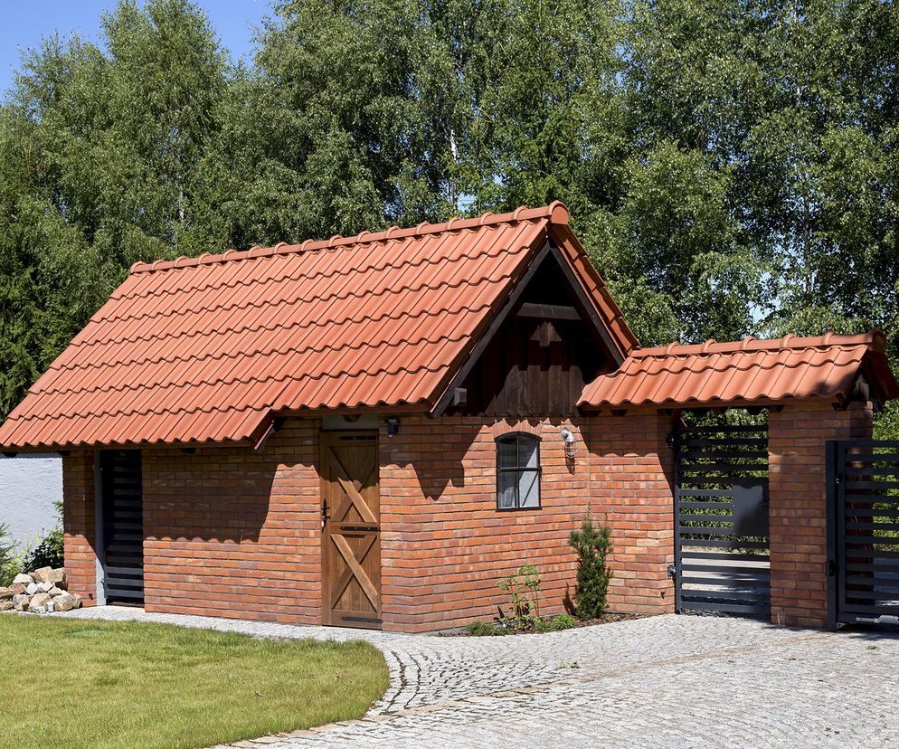

Rozbudowa budynku: formalności. Zgłoszenie rozbudowy budynku gospodarczego: wzór do pobrania
Wyjaśniamy, kiedy prace stanowić będą rozbudowę budynku w rozumieniu prawa budowlanego, a także jakie formalności trzeba załatwić i jak prawidłowo wypełnić zgłoszenie rozbudowy budynku gospodarczego.

Jak już wspomniano, rozbudowa domu, rozbudowa budynku gospodarczego i każdego innego obiektu budowlanego wymaga przeprowadzenia takich samych formalności jak budowa tego obiektu. W związku z tym tylko nieliczne obiekty możemy rozbudować bez pozwolenia. Będą to te same obiekty, które możemy wybudować na podstawie samego zgłoszenia. Dla przykładu, samo zgłoszenie będzie wystarczające przy rozbudowie budynku gospodarczego do powierzchni nieprzekraczającej 35 m². Poza tym musimy spełnić pozostałe wymagania związane z liczbą budynków na określonej powierzchni działki (maksymalnie dwa na 500 m² powierzchni działki) oraz wyglądem budynku (budynek gospodarczy budowany czy rozbudowywany na zgłoszenie musi być wolno stojący i parterowy).
Niestety w praktyce procedura zgłaszania rozbudowy niewiele różni się od postępowania w sprawie udzielenia pozwolenia na budowę. W obu przypadkach potrzebne są takie same dokumenty, w tym przede wszystkim sporządzony przez uprawnionego projektanta projekt rozbudowy danego obiektu budowlanego.

Możemy też spotkać się z sytuacjami, kiedy do rozbudowy będziemy mogli przystąpić bez konieczności zgłaszania prac czy uzyskiwania pozwolenia na budowę. Będzie tak w przypadku tych obiektów budowlanych, które można wybudować bez zgłoszenia i bez pozwolenia. Konieczne będzie jednak spełnienie warunków wymaganych przy budowie bez formalności.
Przykład:
Zamierzamy rozbudować wiatę znajdującą się na działce, na której usytuowany jest także budynek mieszkalny. W takiej sytuacji do rozbudowy możemy przystąpić bez konieczności uzyskiwania pozwolenia na budowę ani zgłoszenia pod warunkiem, że:
  1. rozbudowana powierzchnia zabudowy nie przekroczy łącznie 50 m², oraz
  2. liczba wiat na działce nie przekracza dwóch na każde 1000 m² powierzchni działki.
