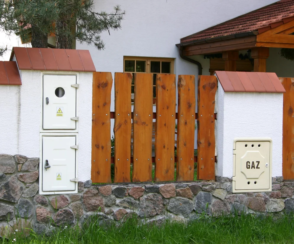

Autor: Archiwum serwisu Przyłącza elektryczne, gazowe i wodno-kanalizacyjne mogą zaprojektować i wykonać wyłącznie specjaliści z uprawnieniami budowlanymi w zakresie poszczególnych instalacji.
Przyłącze elektryczne
Możliwość uzbrojenia działki i podłączenia jej do sieci elektrycznej ma decydujące znaczenie. Bez tego nie uzyskamy warunków zabudowy ani pozwolenia na budowę domu.
W zakładzie energetycznym należy złożyć więc wniosek o określenie warunków przyłączenia (może to zrobić tylko właściciel działki budowlanej). Jeśli działka leży w obszarze, dla którego gmina opracowała założenia do planu zaopatrzenia w energię, zakład pobierze za przyłącze zryczałtowaną opłatę (określoną w taryfie danego przedsiębiorstwa). Zależy ona od mocy przyłączeniowej (najczęściej zamawia się 15-20 kW) oraz długości przyłącza i jego rodzaju.
Ile kosztuje podłączenie prądu do działki?
Opłata zryczałtowana za przyłączenie do sieci wynosi w wypadku przyłącza napowietrznego około 30 zł netto za 1 kW przydzielonej mocy, a dla kablowego – około 64  zł/kW netto. Jeśli przyłącze ma ponad 200 m długości,  trzeba jeszcze zapłacić około 28 zł netto za każdy dodatkowy metr przyłącza napowietrznego lub około 38 zł netto - kablowego. Opłata ta obejmuje całość prac związanych z budową przyłącza, w tym prace projektowe, kupno i montaż złącza, licznika, bezpieczników przedlicznikowych i ich obudowy.
Na czas budowy można wykonać tak zwane przyłącze tymczasowe. Jeśli polega na podłączeniu do istniejącej sieci (tak zwaną RB-tką bezpośrednio na słupie linii napowietrznej), opłata za przyłączenie wynosi około 10 zł/kW netto. Jeżeli jednak trzeba je wybudować, opłata jest taka jak za przyłącze docelowe.
