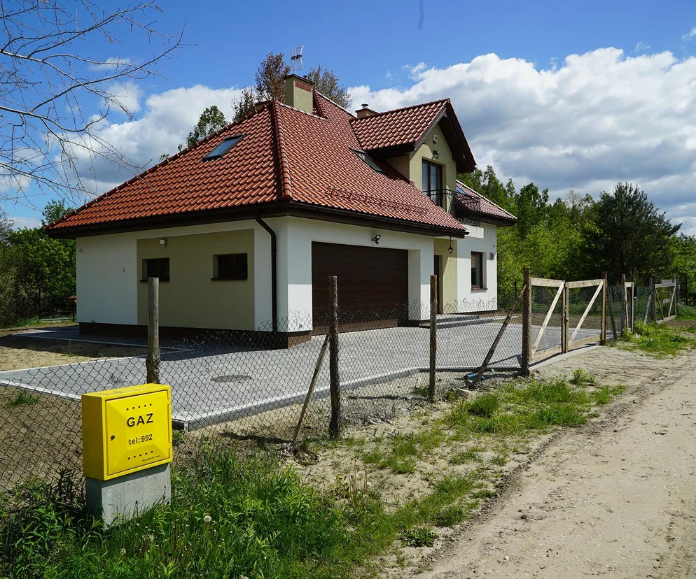

Jak przyłączyć dom do sieci gazowej?
Jeśli działka znajduje się w zasięgu sieci gazowej, warto rozważyć przyłączenie się do niej. Gaz ziemny – choć coraz droższy – to paliwo wygodne i uniwersalne, zasili nie tylko kocioł do ogrzewania domu i wody użytkowej, ale i kuchenkę do przygotowywania posiłków. Choć nie można zapominać, że prawdopodobnie za kilkanaście lat używanie gazu do ogrzewania domów będzie w Unii Europejskiej zakazane.
We wniosku o wydanie warunków przyłączenia należy podać przewidywane roczne zapotrzebowanie na gaz i maksymalny pobór godzinowy oraz określić planowany termin zawarcia umowy o przyłączenie.
Na wydanie warunków przyłączenia do sieci gazowej czeka się do 30 dni.
Na wysokość opłaty przyłączeniowej wpływa jego moc oraz odległość, w jakiej znajduje się dom od gazociągu. Za przyłącze o długości do 15 m opłata wynosi około 2800 zł, a za każdy dodatkowy metr trzeba zapłacić około 100 zł.
