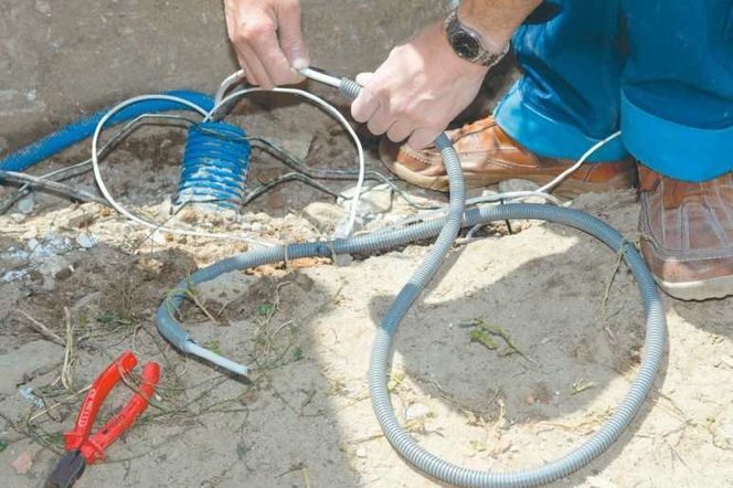

Autor: Piotr Mastalerz Kable poprowadzone w ziemi w rurze osłonowej z PCW mogą zostać zakopane na mniejszej głębokości niż takie same ułożone bez osłony bezpośrednio na podsypce z piasku

Kable ziemne, standardowo na napięcie 230 V, a do zasilania żarówek halogenowych lub LED-ów na obniżone do bezpiecznej wartości 24 V (konieczny jest wtedy transformator obniżający napięcie z 230 do 24 V) wyprowadza się przez podziemną część budynku i ścianę zewnętrzną. Przejścia przez strop piwniczny i ścianę muszą być w ykonane w przepustach z rury z PCW i uszczelnione. Każda linia kablowa powinna mieć osobne zabezpieczenie nadmiarowe i osobne lub wspólne z innymi obwodami – różnicowoprądowe. Sposób prowadzenia kabli w gruncie zależy od rodzaju ułożonej nad nimi nawierzchni.

Sposób prowadzenia instalacji zależy od rodzaju nawierzchni na działce. Pod trawnikiem kabel trzeba zakopać głębiej niż pod chodnikiem. Kabel poprowadzony w rurze osłonowej stalowej lub z PCW można ułożyć płycej niż taki sam, ale bez osłony. Nieosłonięty kabel typu YKY (-żo) z żyłą ochronną w żółto-zielonej izolacji układa się zwykle na głębokości mniej więcej 70 cm, na warstwie piasku o grubości 10 cm i przysypuje podobną ilością piasku. Pozostałą przestrzeń wypełnia się gruntem rodzimym. Przebieg kabla w gruncie oznacza się pasem niebieskiej folii umieszczonym na głębokości 35-25 cm pod powierzchnią terenu. Pod chodnikiem lub jezdnią kabel należy układać w rurze osłonowej o średnicy dobranej na tej samej zasadzie co średnica rury na przepusty przez ścianę lub strop.
