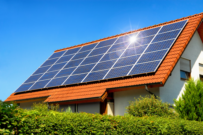

Żeby panele fotowoltaiczne osiągały maksymalną wydajność, trzeba znaleźć dla nich niezacienione miejsce i ustawić je w optymalnej pozycji, w której będą absorbować najwięcej promieniowania słonecznego. Sam montaż polega na przymocowaniu ich tak, żeby nie uległy zniszczeniu na skutek działania wiatru czy śniegu, oraz oczywiście na połączeniu przewodów elektrycznych i zainstalowaniu niezbędnego osprzętu.
Montaż paneli fotowoltaicznych - z której strony domu

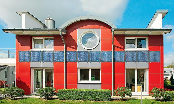

Powierzchnia paneli fotowoltaicznych jest znaczna – do uzyskania 1 kW mocy szczytowej potrzeba ogniw o powierzchni blisko 7 m2 – więc niewiele osób decyduje się ustawić je na działce koło domu, bo tam zwykle szkoda na nie miejsca, a jeśli się weźmie pod uwagę, że nie mogą być zacienione, może się okazać, że po prostu go brakuje. Najczęściej instaluje się je na dachu lub elewacji.
Po pierwsze panele nikomu tam nie przeszkadzają, a po drugie są wtedy na takiej wysokości w stosunku do innych obiektów, że jest duża szansa, że nie znajdą się w ich cieniu.
Najwyższą sprawność i moc modułów fotowoltaicznych osiąga się, ustawiając je tak, żeby ich powierzchnia czynna była skierowana w stronę słońca. Ale przy nieruchomych panelach taka sytuacja jest możliwa tylko przez chwilę, ze względu na stały ruch Ziemi względem naszej gwiazdy, czyli pozorny ruch Słońca po nieboskłonie. Najkorzystniejsze jest skierowanie paneli na południe i pochylenie ich pod kątem 30-40° do poziomu, a im większa jest odchyłka od tej pozycji, tym mniej produkowanej energii. Jednak nawet przy ustawieniu paneli w kierunku południowo-wschodnim lub południowo-zachodnim i pochyleniu w granicach 25-55° uzysk energii jest wciąż zadowalający – stanowi 90-95% maksymalnego. Jeżeli panele są skierowane na wschód albo zachód, to w zakresie nachylenia od 25 do 40° otrzymuje się 80-90% energii możliwej do pozyskania przy ustawieniu optymalnym. Zimą korzystniej jest ustawić panele bardziej pionowo, ale ze względu na to, że największe znaczenie dla całkowitego uzysku energii ma działanie paneli w lecie, lepiej nie przekraczać kąta 60°. Jeśli większość odbiorników pracuje w krótkim okresie w ciągu dnia, planując usytuowanie nieruchomych paneli, warto brać pod uwagę, że przy z większonym zapotrzebowaniu na energię po południu korzystne jest zwrócenie paneli w kierunku południowo-zachodnim, a przy z większonym zapotrzebowaniu na energię przed południem – południowo-wschodnim.
