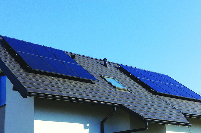

Autor: Salvis Ekspert/ Materiały prasowe Inwestycja w fotowoltaikę pozwala zdecydowanie obniżyć rachunki za prąd
Panele fotowoltaiczne to sposób na zdecydowane obniżenie rachunków za prąd. Ceny prądu rosną i w przyszłości będą jeszcze rosły. W swoich domach wykorzystujemy coraz więcej urządzeń elektrycznych. Możliwość uniezależnienia się od cen energii jest bardzo obiecująca. Zobaczmy, jakie panele fotowoltaiczne można kupić, jak je wybierać i na jaki koszt trzeba być przygotowanym.
