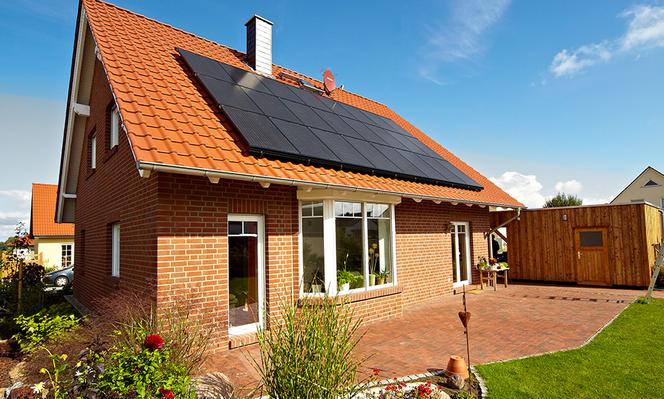

Wraz z uruchomieniem programów “Mój prąd” i “Czyste powietrze”, w ramach których można uzyskać dotację na uruchomienie mikroinstalacji fotowoltaicznej, nastąpił spektakularny wzrost ich liczby. Jest to zjawisko pozytywne i oczekiwane, ponieważ Polska powinna zdecydowanie zintensyfikować wykorzystywanie odnawialnych źródeł energii. Zapowiadane zmiany mogą położyć temu kres.
