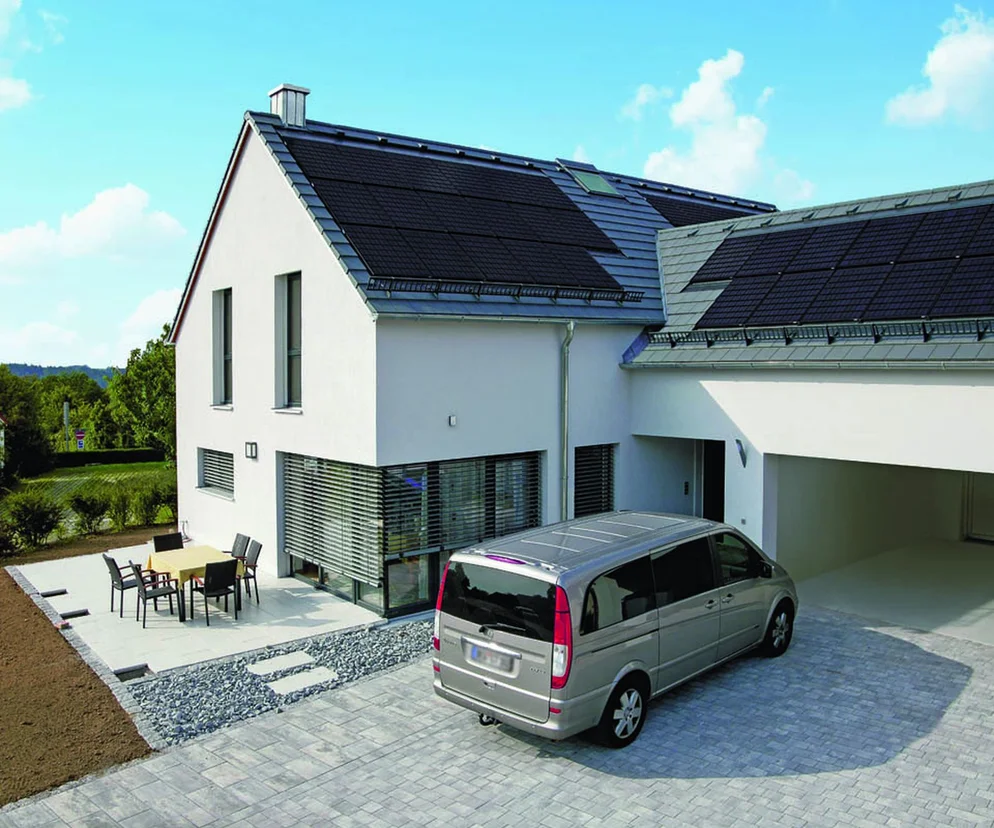

Panele na skośnych połaciach
Autor: CREATON/ Materiały prasowe Montaż paneli na pokryciu jest łatwiejszy i pozwala ustawić je pod większym kątem niż połać. Wtedy panele są dobrze chłodzone od spodu, dzięki czemu osiągają wyższą sprawność

Panele fotowoltaiczne instaluje się w taki sposób, żeby nie zostały zerwane przez wiatr. Istnieją tu dwie możliwości:
  • albo panele będą układane razem z pokryciem i umieszczone między jego elementami,
  • albo też ekipa przytwierdzi panele fotowoltaiczne do już wykończonego dachu.
Pierwszy wariant wciąż jeszcze jest mało popularny, ale warto go rozważyć podczas budowy nowego domu. W nim panele fotowoltaiczne będą się opierać na dodatkowych łatach dachowych – tak jak okna połaciowe. Łaty muszą mieć wówczas przekrój nie mniejszy niż 3 x 5 cm. Montaż do łat jest możliwy dzięki uchwytom dostarczonym przez producenta paneli fotowoltaicznych. Szczelność na połączeniu z pokryciem zapewnią specjalne kołnierze, podobnie jak ma to miejsce przy montowaniu okien połaciowych, a estetykę połączenia – profile maskujące. Elementy takie także są dostarczane wraz z panelami fotowoltaicznymi. Kilka firm oferuje też kompletne systemy takiego właśnie montażu paneli. Są one starannie przebadane pod względem szczelności i odporności na działanie wiatru. Jedna z firm oferuje panele fotowoltaiczne, które są dopasowane rozmiarami do okien dachowych, dzięki czemu zabudowana nimi połać wygląda bardzo estetycznie.
Gdy masz zamiar mocować panele fotowoltaiczne na pokryciu z dachówek, szyny trzeba połączyć z oddzielnymi metalowymi kotwami, które przytwierdza się wkrętami poprzez kontrłaty do krokwi dachowych. Wymaga to zdejmowania pojedynczych dachówek oraz miejscowego podcinania ich zamków. Rozstaw szyn powinien się mieścić w przedziale 80-110 cm. Można je umieszczać poziomo, aby zamocować panele fotowoltaiczne w układzie pionowym, lub pionowo, gdy te mają być mocowane poziomo. Każdy panel fotowoltaiczny trzeba połączyć z szynami w przynajmniej 4 punktach. Nie wolno przy tym przewiercać paneli. Pamiętajmy, że do noszenia i montażu paneli fotowoltaicznych potrzebne są przynajmniej dwie osoby. Ważną kwestią pozostaje przeprowadzenie przewodów przez połać dachu do wnętrza budynku. Siłą rzeczy muszą one przebić wszystkie warstwy izolacyjne. W przypadku termoizolacji nie stworzy to większego problemu, gorzej z membraną dachową i folią paroizolacyjną. Aby zachować ciągłość tych warstw, trzeba się posłużyć firmowymi kołnierzami uszczelniającymi dostarczanymi przez ich producentów. To specjalnie docięte fragmenty membran i folii, którym towarzyszy taśma samoprzylepna. Kołnierze takie przykleja się taśmą do izolacji. Taśmą zakleja się też styk przewodu z tym fragmentem kołnierza, który jest na niego wyprowadzony. Kable muszą też przejść przez pokrycie. Oczywiście można sobie poradzić metodą chałupniczą, wprowadzając je na przykład pod gąsiory. Trwalsze i skuteczniejsze rozwiązanie zapewnia specjalna dachówka, wymyślona właśnie w tym celu. Wymienia się na nią pojedynczą zwykłą dachówkę.
