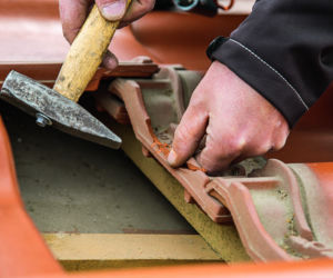

Przed montażem uchwytu
Aby zamocować uchwyt szyny nośnej, trzeba skuć fragment zamka dachówki
Autor: Mariusz Bykowski

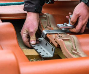

Mocowanie uchwytu
Mocowanie uchwytu
Uchwyt przykręca się przez kontrłatę do krokwi

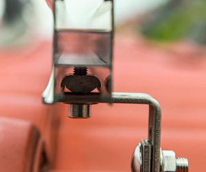

Łączenie szyny z uchwytem
Szynę łączy się z uchwytem śrubami dostarczonymi przez producenta danego systemu

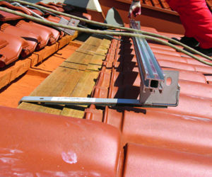

Alternatywny sposób montażu
Szyny można też mocować do uchwytów hakowych. Tych nie łączy się z krokwiami, tylko zaczepia o dodatkowe łaty, które trzeba wcześniej przykręcić
Autor: Wiktor Greg

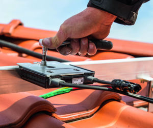

Montaż skrzynki przyłączeniowej
Do szyn przykręca się skrzynki przyłączeniowe, z których biegną przewody do inwertera

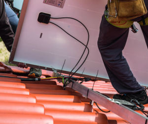

Montaż panelu fotowoltaicznego
Montując szyny, trzeba brać pod uwagę, że między spodem panelu a pokryciem dachowym musi pozostać odstęp o wysokości przynajmniej 5 cm
