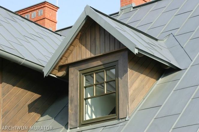

Blacha płaska (blacha stalowe, blacha aluminiowa, blacha miedziana lub blacha cynkowo-tytanowa) układana jest najczęściej na tak zwany rąbek stojący. Polega to na tym, że pasy lub arkusze blachy łączy się przez zaginanie brzegów.
Blachę płaską układa się na sztywnym poszyciu, najczęściej jest to pełne deskowanie, rzadziej płyty wiórowe lub sklejka wodoodporna. Nie wolno łączyć jej z produktami bitumicznymi (układanie na papie) czy wilgotnym betonem.
Pomiędzy poszyciem dachu a blachą często układa się specjalną matę rozdzielającą lub membranę separacyjną zapewniającą wentylację pokrycia. Jej budowa – górna warstwa wykonana ze splątanych włókien lub wypustki w kształcie ściętych stożków – umożliwia wentylację pokrycia oraz tłumi odgłosy deszczu i drgania powodowane porywistym wiatrem.
Dodatkowo pokrycie dachowe z blachy płaskiej jest przytwierdzane do sztywnego poszycia specjalnymi uchwytami zwanymi żabkami. Dzięki żabkom nie trzeba przebijać niczym powierzchni pokrycia, bo będą one tkwić pod nim.

Rąbki stojące to połączenia tych krawędzi blachy dachowej, które są ustawione prostopadle do okapu dachu. Biegną od okapu do kalenicy. Poprzeczne krawędzie łączy się na rąbek leżący.
Rąbki mogą być pojedyncze lub podwójne. Rąbki pojedyncze powstają przez zagięcie, a rąbki podwójne przez zagięcie i wywinięcie sąsiadujących arkuszy blachy płaskiej. Rąbki stojące mają najczęściej 25 mm wysokości. Rąbek podwójny zapewnia większą szczelność i powinien być stosowane na dachach o kącie nachylenia od 3 do 25°. Rąbek pojedynczy – łatwiejsze do wykonania – zapewnia wystarczającą ochronę połaciom o kącie nachylenia większym od 25°. W sposób wyraźniejszy niż rąbki podwójne dzielą również połać dachową na pasy, ponieważ ich górne krawędzie są szersze.
