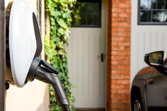

Wallboxy
Wyróżnia się dwa główne typy domowych ładowarek AC: jednofazowe (230 V) oraz trójfazowe (400 V). Domowe wallboxy dostępne są w różnych zakresach mocy, od 3,7 do 22 kW, którą należy dopasować zarówno do potrzeb użytkownika, jak i możliwości technicznych instalacji w domu.
Zapewniają one szybkie i bezpieczne ładowanie, a także większy komfort użytkowania. Mogą być montowane na ścianie budynku lub jako wolnostojący słupek na podjeździe.
Dodatkową zaletą wallboxów są inteligentne funkcje, które zwiększają wygodę korzystania z urządzenia. Umożliwiają m.in. planowanie harmonogramu ładowania czy zarządzanie nim z poziomu aplikacji. Ładowarki EV można również zintegrować z systemem smart home.
Przydatną funkcją jest także zarządzanie obciążeniem sieci domowej, które zwiększa bezpieczeństwo i efektywność ładowania. Moc ładowania jest automatycznie dopasowywana do aktualnego poboru energii w domu, co ogranicza ryzyko przeciążeń i pozwala jednocześnie korzystać z innych urządzeń elektrycznych.

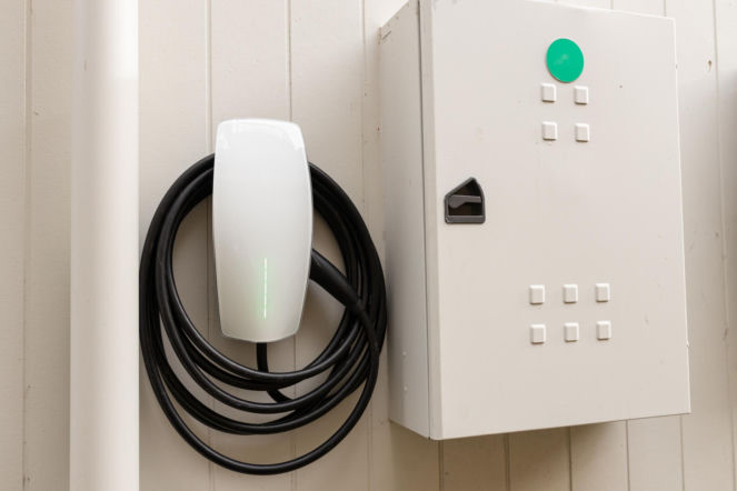

Rozdzielnia i ładowarka
Autor: Sarah Richardson/ Getty Images Wybór miejsca postojowego wpływa na koszty i stopień skomplikowania instalacji. Najlepiej, aby podjazd znajdował się blisko rozdzielni elektrycznej.
