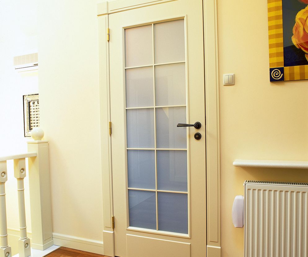

Czy można wymienić drzwi wewnętrzne bez wymiany ościeżnicy?
W wielu domach i mieszkaniach są jeszcze typowe metalowe ościeżnice. Czy podczas wymiany drzwi trzeba je wyrzucić? Kiedy jest to konieczne? Na pewno należy to zrobić, jeżeli framugi zupełnie nie trzymają pionu i kątów prostych, co możesz łatwo sprawdzić, mierząc w kilku miejscach wymiary w świetle ościeżnicy. Jeśli futryny są proste, a ich usunięcie z powodów finansowych lub innych jest niemożliwe, można je tylko odświeżyć i dopasować nowe skrzydło drzwiowe. Musi mieć ono wymiary i rozstaw zawiasów dopasowane do starej ościeżnicy, co znacznie ogranicza wybór. Można je też zabudować regulowaną ościeżnicą drewnianą. Wymiana drzwi wraz z futryną pozwala osiągnąć najlepszy efekt estetyczny – masz nieograniczone możliwości wyboru, a nowe skrzydło i ościeżnica pasują do siebie.
Wymiana drzwi wewnętrznych z ościeżnicą
Jest to bardzo dobre rozwiązanie, pod warunkiem że decyzję taką podjęto na samym początku remontu, przed odnawianiem ścian oraz podłogi. Usuwanie starej framugi wiąże się z kuciem, pyleniem, ryzykiem zniszczenia posadzki.
Starą drewniana ościeżnicę dość łatwo jest usunąć – z reguły jest osadzona w ścianie za pomocą drewnianych kołków, które po prostu się odcina. Aby usunąć metalową ościeżnicę, przecina się ją w kilku miejscach, w tym koniecznie tuż nad posadzką. Następnie odcina się przyspawane do niej kotwy, którymi była mocowana, lub wykuwa się je z muru. W powstały otwór wstawia się nowe drzwi składające się z wybranej framugi i dopasowanego do niej skrzydła.
