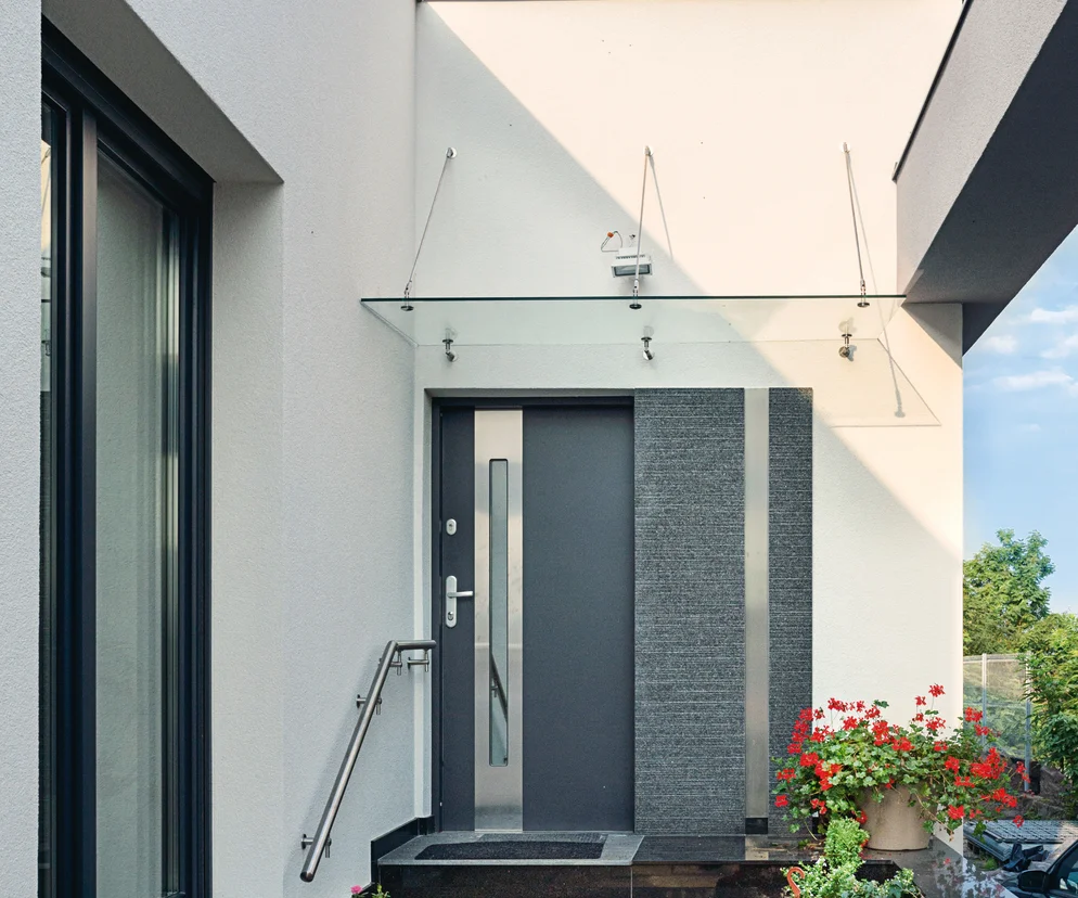

Autor: Piotr Mastalerz Coraz więcej osób decyduje się na przeszklenia w drzwiach wejściowych. Ciepłe pakiety szybowe korzystnie obniżają ich współczynnik przenikania ciepła, ale aby zapewniały mieszkańcom bezpieczeństwo, powinny mieć klasę przynajmniej P4
