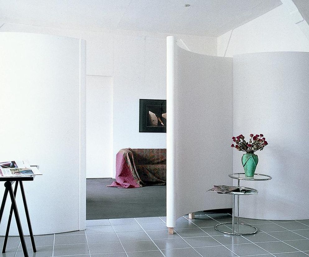

W aranżacjach wnętrz coraz częściej miejsce płaskich ścian i sufitów zajmują zaokrąglenia lub fale, które w połączeniu z odpowiednim oświetleniem nadają pomieszczeniom niepowtarzalny klimat. Możliwości plastycznego kształtowania płyt g-k można wykorzystać przy projektowaniu suchej zabudowy – ścian działowych, elementów dekoracyjnych oraz sufitów podwieszanych.
Skomplikowane kształty wymagają precyzyjnej konstrukcji. Zobaczmy, jak dobiera się profile i płyty oraz konstruuje ruszty, aby zbudować krzywoliniowe ściany albo sufity.
