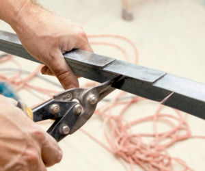

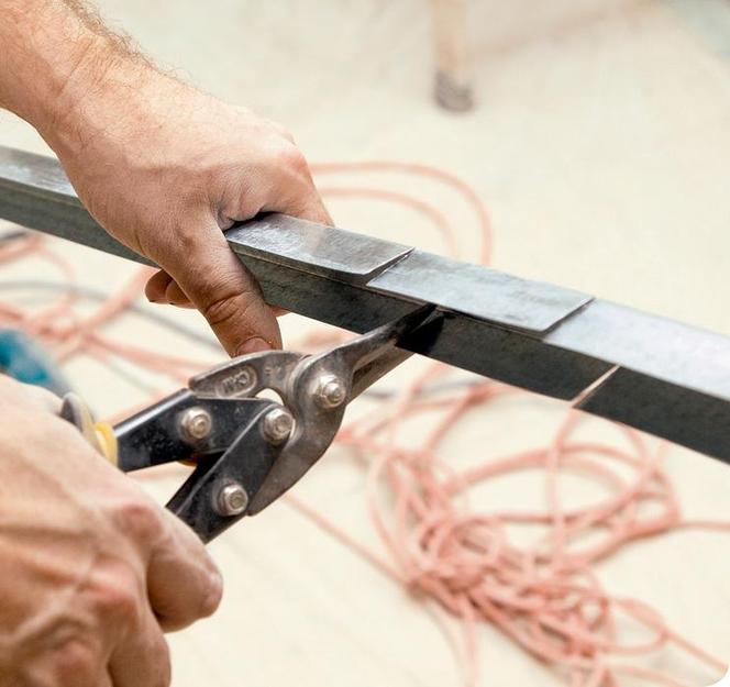

Nożyce. Dodatkowe nacięcia ułatwią wygięcie profilu. Robi się je nożycami do cięcia blachy

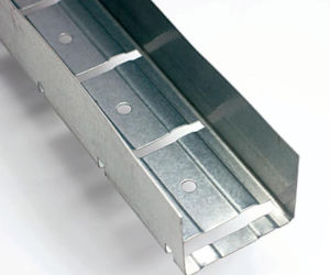

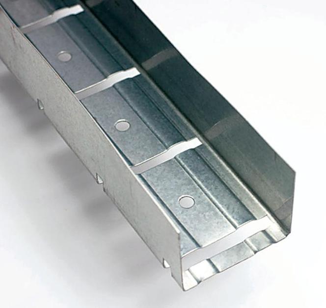

Nacięcia. Niektóre profile UW przeznaczone do ścian krzywoliniowych mają gotowe nacięcia. Czasami, aby je odpowiednio wygiąć, na budowie robi się dodatkowe nacięcia
Autor: Metpol/ Materiały prasowe

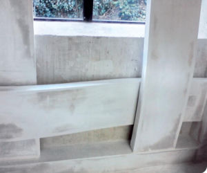

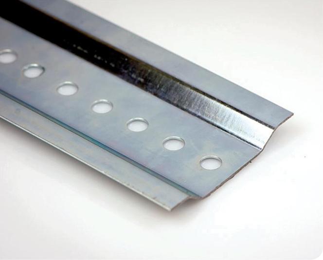

Do ścian. Są też profile do budowy ścian krzywoliniowych, których nie trzeba nacinać
Autor: Knauf/ Materiały prasowe

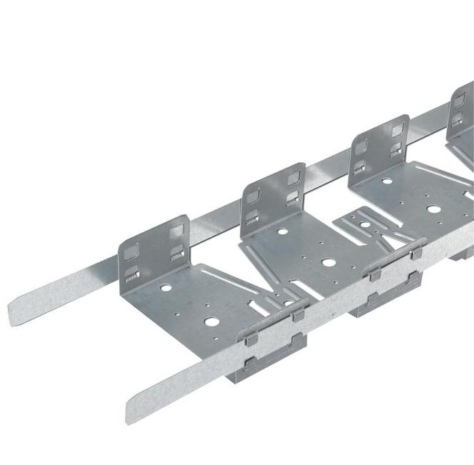

Do sufitu. Za pomocą elementów, które można wyginać, kształtuje się krzywoliniowe powierzchnie sufitu podwieszanego. Krzyżowy ruszt sufitu stabilizują poprzeczne profile CD

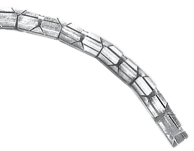

Profile elastyczne. Najnowocześniejsze profile do sufitów podwieszanych są elastyczne i umożliwiają stworzenie zabudowy o prawie dowolnym kształcie
