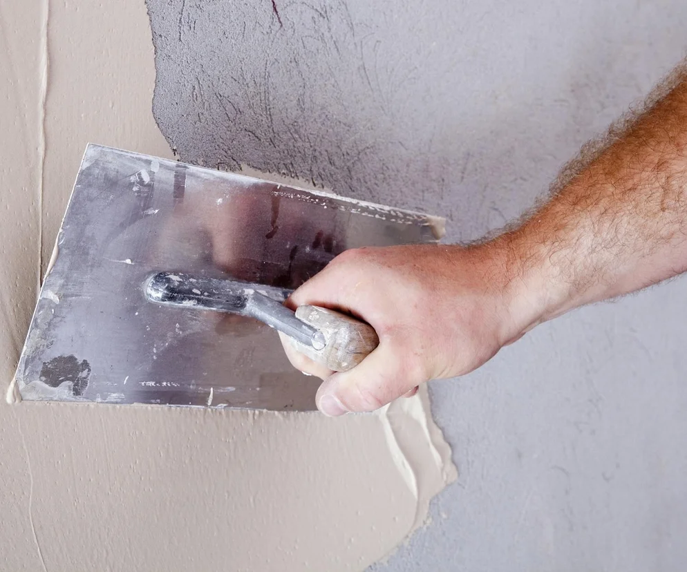

Gładź szpachlowa do płyt g-k: czym szpachlować?
Masy szpachlowe przeznaczone do stosowania z płytami gipsowo-kartonowymi mają w ofercie zarówno niektórzy producenci okładzin, jak i wytwórcy chemii budowlanej specjalizujący się w masach tynkarskich. Wykonawcy suchej zabudowy przestrzegają – a przynajmniej powinni przestrzegać – zasady niemieszania systemów różnych producentów. Dotyczy to również płyt gipsowych i przeznaczonych do nich mas szpachlowych.
Do płyt g-k przeznaczone są:
  • masy szpachlowe wypełniające (konstrukcyjne) nadające odpowiednią wytrzymałość połączeniu krawędzi płyt gipsowych,
  • masy szpachlowe wykończeniowe (finiszowe), które mają wygładzić płyty g-k.
Zazwyczaj na opakowaniu masy szpachlowej widnieje informacja, do jakiego poziomu szpachlowania jest ona przeznaczona. Najczęściej masy wypełniające dzielą się na te odpowiednie do szpachlowania podstawowego lub wykończeniowe. Nie jest to jednak regułą. Na rynku można spotkać masy uniwersalne.
Zarówno masy wypełniające, jak i wykończeniowe do płyt g-k można kupić w postaci proszku do samodzielnego przygotowania (masy gipsowe) lub już gotowych preparatów (kompozycje spoiw żywicznych). Gotowe masy szpachlowe zdecydowanie ułatwiają pracę. Ich zaletami są idealna konsystencja i wydłużony czas obróbki. Wadami – wydłużony czas schnięcia (w porównaniu do mas sypkich) i wyższa cena.
Dostępne są również masy szpachlowe do płyt g-k wzmacniane różnymi dodatkami (włóknami celulozowymi, polimerami) z wypełniaczami i stabilizatorami, np. z tworzyw sztucznych, które powodują zwiększenie wytrzymałości na powstawanie pęknięć. Masy te można nanosić zarówno z taśmami wzmacniającymi, jak i bez nich.
Są też masy szpachlowe przeznaczone do konkretnych systemów i zadań, m.in. do zabudowy w pomieszczeniach o podwyższonej wilgotności (masy szpachlowe impregnowane) oraz do miejsc, gdzie wymagana jest zwiększona odporność na ogień.

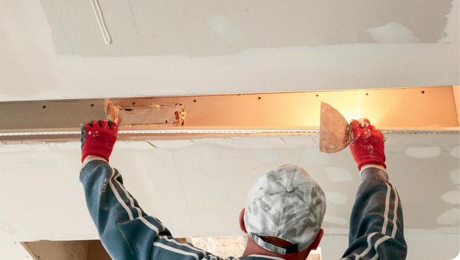

Gładź do płyt g-k: jak wzmacniać spoiny?
Płyty g-k mają fabrycznie wykończone krawędzie. Mogą one być w zależności od typu płyty i jej producenta półokrągłe, okrągłe lub spłaszczone. Gdy płyty g-k są docinane na budowie, przed przytwierdzeniem należy je sfazować pod kątem około 45º.
Niezależnie od tego, czy krawędź jest wykończona fabrycznie, czy docięta, spoiny zawsze wypełnia się szpachlą. Ponieważ występują w nich spore naprężenia, pomimo ich starannego wypełnienia mogą się tam pojawić rysy.
Aby zapobiec powstawaniu rys, wkleja się tam taśmy i siatki wzmacniające albo stosuje masy szpachlowe o zwiększonej wytrzymałości na pęknięcia. W większości przypadków o tym, czy stosować taśmę wzmacniającą, decyduje rodzaje krawędzi łączonych płyt.
Te o krawędziach okrągłych i półokrągłych są przeznaczone do szpachlowania bez zastosowania taśmy wzmacniającej. Te o krawędzi spłaszczonej półokrągłej można szpachlować z taśmą lub bez niej.
Taśm używa się zawsze do płyt ze spłaszczoną krawędzią prostą oraz do wzmacniania krawędzi ciętych na budowie. Wyjątkiem są krawędzie cięte płyt fabrycznie perforowanych.

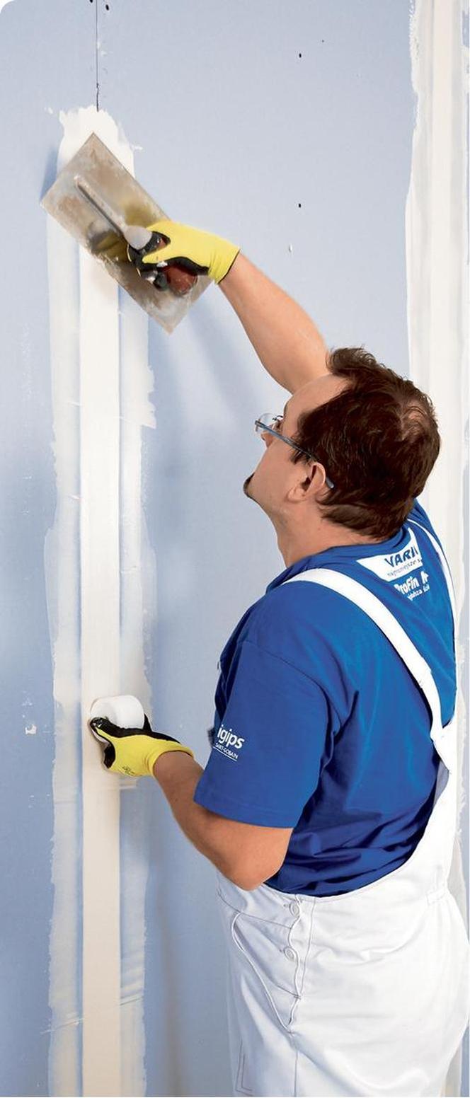

Autor: Rigips Saint-Gobain/ Materiały prasowe W szpachlę na krawędziach płyt wtapia się taśmę wzmacniającą
Czym wzmacniać spoiny między płytami g-k?
Spoiny szpachlowanych łączeń krawędzi płyt g-k wzmacnia się flizeliną, taśmą papierową, siatką samoprzylepną lub taśmą z tworzywa sztucznego.
Flizelina. To cienka taśma o szerokości 50 mm wykonana z włókna szklanego. Jej podstawowymi zaletami są łatwość obróbki – nawet amator znakomicie sobie z nią poradzi – wytrzymałość oraz cena. Jej montaż polega na nałożeniu cienkiej warstwy masy szpachlowej (około 0,5 mm), przyklejeniu taśmy i pokryciu jej kolejną cienką warstwą masy szpachlowej z jednoczesnym jej wygładzeniem.
Są dwa rodzaje flizeliny: bez otworów (gładka) i z otworami (perforowana). Do suchej zabudowy stosuje się tę gładką. Chociaż taśma ta wydaje się być bardzo delikatna, po wtopieniu jej w warstwę masy szpachlowej jej wytrzymałość znacznie wzrasta. Można ją stosować zarówno na łączenia krawędzi płyt ciętych, jak i spłaszczonych (fabrycznych). Nie nadaje się do wywijania na narożniki wewnętrzne lub zewnętrzne, ale można nią wykańczać aluminiowe narożniki. Sprawdzi się w pomieszczeniach o podwyższonej wilgotności oraz mokrych.
Najczęstszą przyczyną powstania rysy albo pęknięcia, mimo zastosowania flizeliny, jest jej zbyt głębokie osadzenie podczas spoinowania krawędzi płyt ciętych.

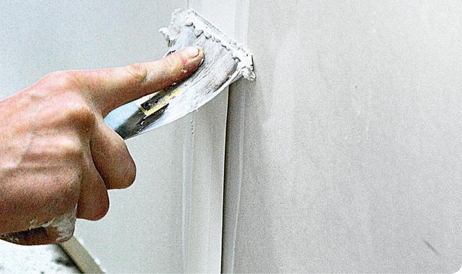

Jak szpachlować spoiny i wkręty w płytach g-k
Jeśli spoinuje się płyty o krawędziach ciętych, najważniejsze jest ich odpowiednie przygotowanie, to jest odpylenie i zagruntowanie. Najlepiej zrobić to pędzlem ławkowcem. Nawet jeżeli nie mamy środka gruntującego, krawędzie można przetrzeć zwykłą wodą. Dzięki temu oczyścimy je z resztek luźnego gipsu (pyłu) pozostałego po fazowaniu oraz zmniejszymy chłonność rdzenia płyty. Po wypełnieniu spoiny masą szpachlową i ściągnięciu jej nadmiaru pozostawia się ją do wyschnięcia, bez wtapiania w nią taśmy wzmacniającej. Unikniemy w ten sposób zapadnięcia się taśmy do środka spoiny podczas schnięcia masy szpachlowej. Takie zagięcie taśmy może prowadzić do powstawania później rys i pęknięć.
Po wyschnięciu masy szpachlowej na spoinę nakłada się kolejną warstwę szpachli, a następnie wtapia w nią taśmę wzmacniającą i wygładza łączenie. Taką kolejność prac stosuje się również podczas szpachlowania półokrągłych krawędzi (fabrycznych) łączonych płyt gipsowych, jeśli ma być w nich użyta taśma wzmacniająca.
Szpachlowanie krawędzi spłaszczonych fabrycznie (są to krawędzie wzdłużne płyty) jest trochę prostsze. Na łączone krawędzie płyt gipsowych nakłada się masę szpachlową aż do wyrównania jej powierzchni z powierzchnią płyt. Wtapia się w nią taśmę wzmacniającą, nakłada kolejną warstwę masy szpachlowej i wygładza powierzchnię łączenia, a następnie pozostawia do wyschnięcia.
W przypadku szpachlowania łbów wkrętów sprawa wydaje się prosta, jednak dość często powstają w tych miejscach wzniesienia z masy szpachlowej. Masa, zamiast zostać wciągnięta do środka, jest wypychana na zewnątrz, ponieważ pod wypukłością znajduje się powietrze. Podczas próby jej szlifowania ponownie ukazuje się czarny łeb wkręta. Dzieje się tak, jeśli szpachelkę z masą szpachlową przeciągamy tylko w jednym kierunku, na przykład z góry na dół. Jeżeli zrobimy ruchy szpachelką na krzyż, czyli z góry na dół, a następnie z lewej do prawej i z prawej do lewej, masa szpachlowa zostanie wciągnięta do środka wgłębienia z łbem wkręta. Takie miejsce można już przeszlifować bez obaw.
