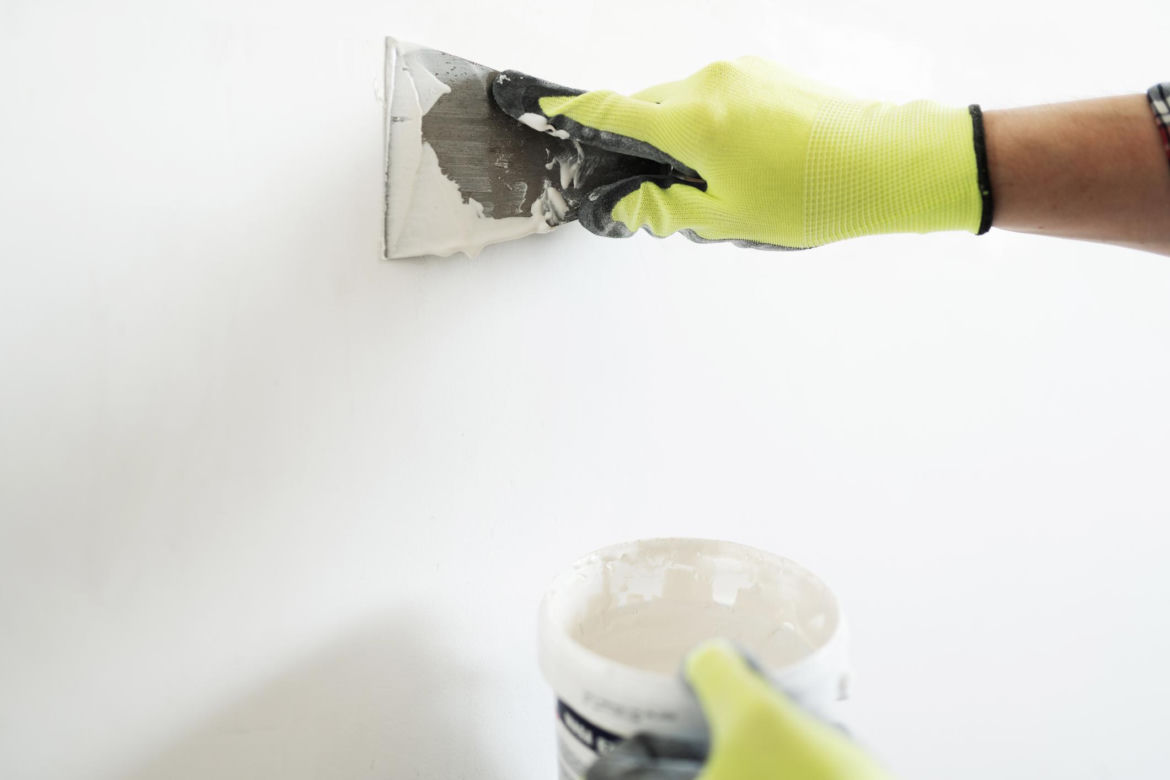

Gładź
Gładź
Autor: Zheka-Boss/ Getty Images
Gładź
Gładź
Autor: Volha Rahalskaya/ Getty Images

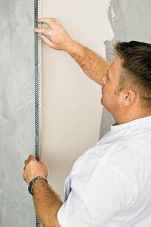

Wzocnienie narożników

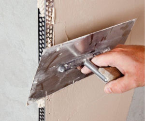

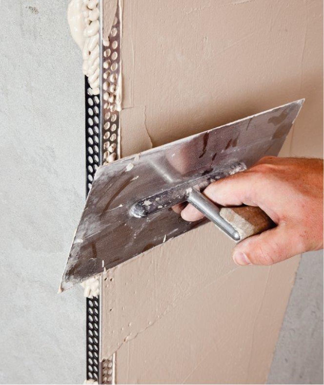

Narożniki wzmacnia się kątownikami, wtapiając je w gips szpachlowy

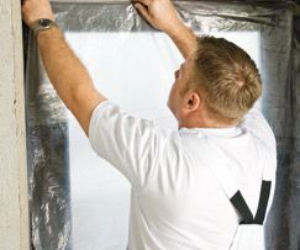

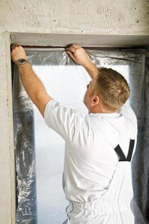

Gips jest materiałem bardzo brudzącym, dlatego też najlepiej wynieść z wykańczanego gładzią pomieszczenie wszystkie rzeczy lub zabezpieczyć je folią malarską. Osłonić trzeba również okna.

Miejsca narażone na uszkodzenia (szczególnie naroża okienne i drzwiowe) trzeba zabezpieczyć – wówczas gładź gipsowa nie będzie pękać ani się kruszyć

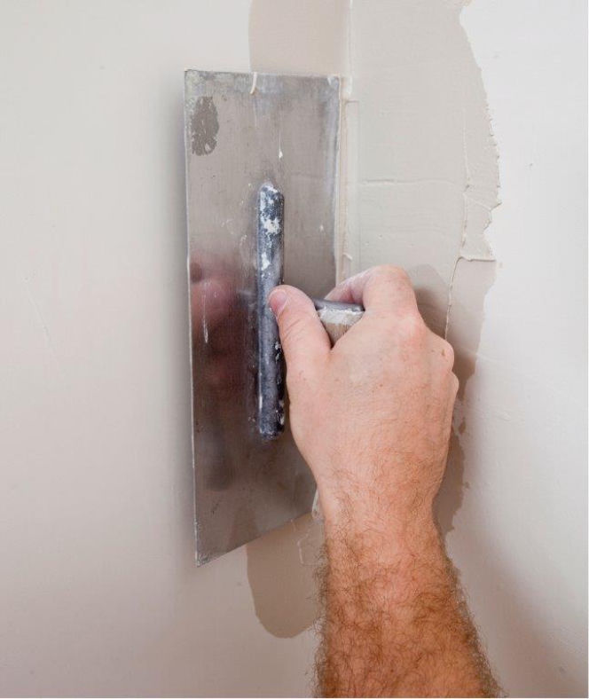

Układanie gładzi
Układanie gładzi

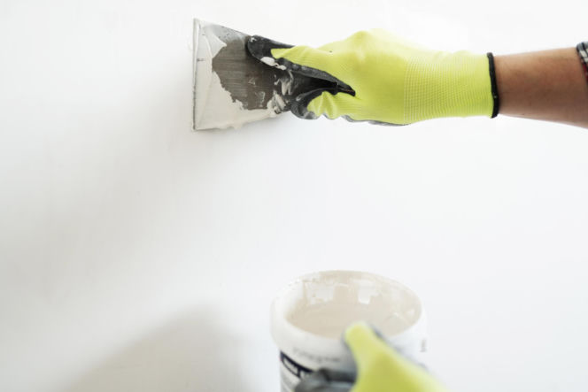

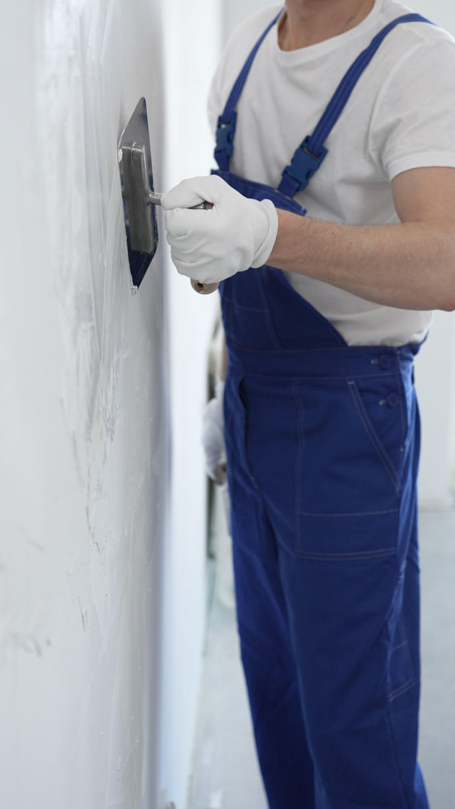

Gładź układa się cienką warstwą za pomocą stalowej pacy
Autor: Mariusz Bykowski

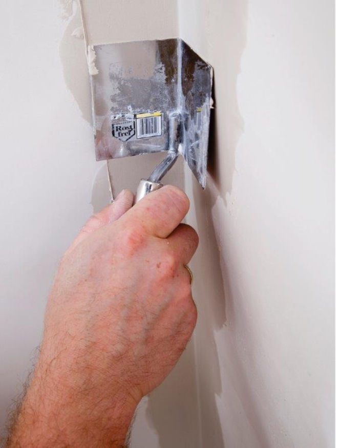

Wygładzanie narożników
W narożnikach wewnętrznych stosuje się kielnię kątową

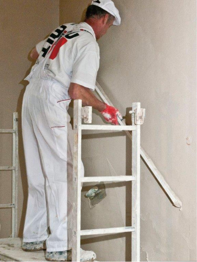

Gładzenie ścian
Gładzenie ścian
Można też wygładzać ściany piórem
Autor: Baumit/ Materiały prasowe

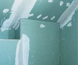

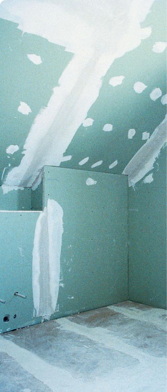

Gładź do płyt g-k
Gładź do płyt g-k
Pod glazurę płyt nie szpachluje się. Jeśli mają być pomalowane, masą powinno się pokryć całą ich powierzchnię i ją przeszlifować
