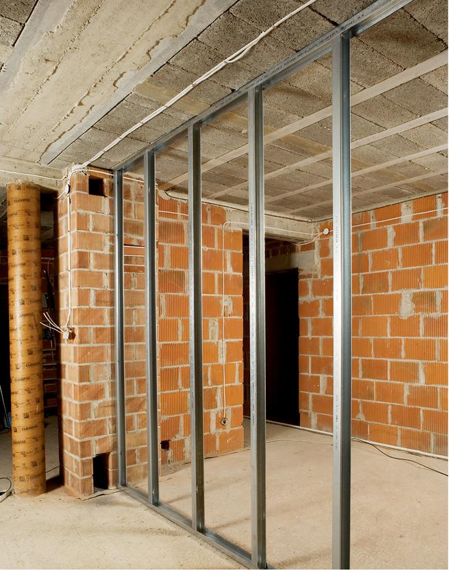

Pierwszym etapem budowy ścianki g-k jest wznoszenie szkieletu. To część ściany, której nie widać. Popełnione tu błędy, spowodują pękanie ścianki g-k lub szybkie zniszczenie. Ściana gipsowa będzie pełnowartościową przegrodą dopiero po wypełnieniu jej izolacją, o czym często się zapomina. Słupki i płyty nie tłumią hałasu. Układanie izolacji trzeba przeprowadzić bezbłędnie, w przeciwnym razie przez przegrodę będą przenikały dźwięki.

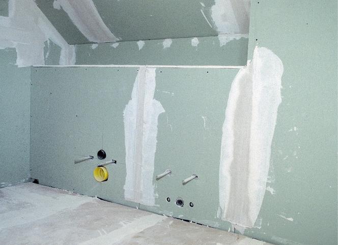

Źle dobrane do rodzaju pomieszczenia płyty g-k
Płyty g-k trzeba dobrać do rodzaju pomieszczenia. Na przykład we wnętrzach o podwyższonej wilgotności (łazienka, kuchnia) stosuje się płytę g-k typu A (GKB) zamiast H2 (GKBI). W ściance g-k o planowanej większej odporności na ogień albo lepszej izolacyjności akustycznej umieszcza się płytę g-k typu A (GKB) zamiast płyty g-k F (GKF).

Autor: Mariusz Bykowski Do pomieszczeń mokrych wybierzmy płyty wytrzymujące podwyższoną wilgotność, oznaczone kolorem zielonym
Złe mocowanie kołków
Jednym z poważniejszych błędów podczas budowy ścianek g-k jest niewłaściwy rozstaw kołków, za pomocą których profile obwodowe UW są mocowane do stropu i podłogi, a CW – do ścian bocznych. Zbyt duży rozstaw kołków znacząco pogarsza najważniejsze parametry ścianki g-k, czyli jej stabilność i wytrzymałość. Odległość między kołkami nie może być większa niż 1 m, a kołki nie mogą też być zbyt krótkie.
Do profili obwodowych standardowo stosuje się kołki szybkiego montażu. Kołkiem o wymiarach 6/40 mm można zamocować element o grubości maksymalnie 10 mm. Dobrze będzie trzymał profil z blachy o grubości 0,6 mm przytwierdzony do nieotynkowanego podłoża. Ale do ściany z tynkiem grubości 15 mm musi być kołek 6/60 mm.
szkielet stalowy ścianki g-k
Autor: SINIAT/ Archiwum prywatne Jeżeli stosujemy płyty o szerokości 120 cm, słupki rozstawia się co 60 cm. Nie należy ich przykręcać do profili Obwodowych Profile obwodowe podklejamy od spodu paskiem izolacji akustycznej
Nieprawidłowy rozstaw słupków (profili CW)
Rozstaw profili CW wykonanych z blachy 0,6 mm nie może przekraczać 60 cm dla płyt g-k o szerokości 120 cm oraz 62,5 cm dla płyt gipsowych o szerokości 125 cm. W przypadku profili CW z cieńszej blachy (0,5 mm) powinno się zrobić inny projekt techniczny – uwzględniający ich mniejszą sztywność.

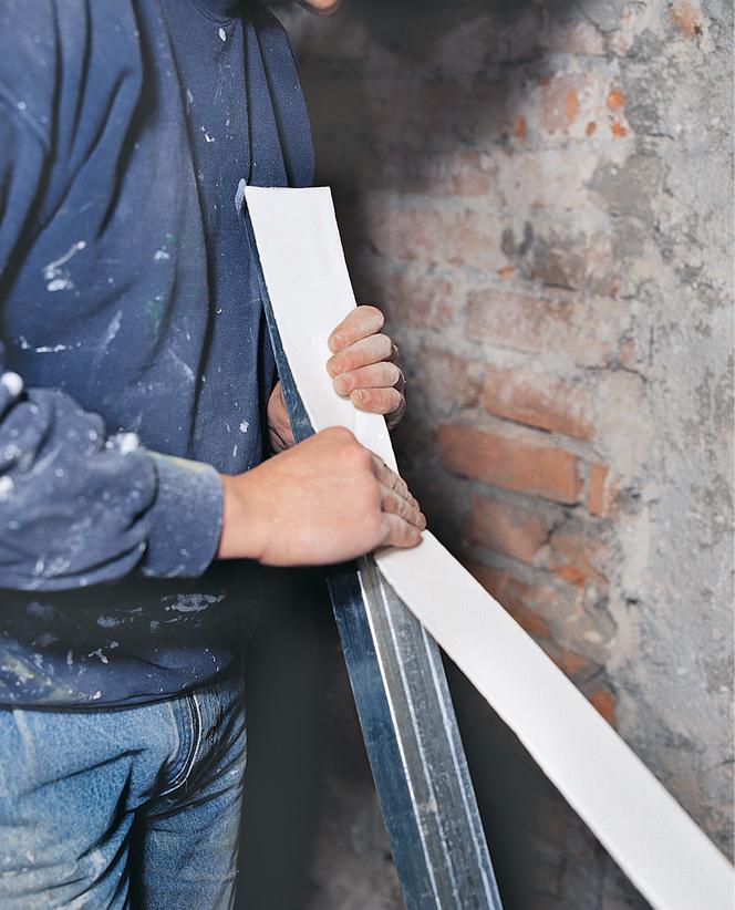

podklejanie taśmy akustycznej
Autor: Jan Wajszczuk/ Creative Commons Profile obwodowe podklejamy od spodu paskiem taśmy akustycznej
Niezastosowanie taśmy akustycznej pod ścianką g-k
Taśmę akustyczną przykleja się do profili UW montowanych do stropu i betonowej podłogi, a także do profili CW mocowanych do przeciwległych ścian. Taśma oddzielając stykające się materiały (metal i beton), niweluje przenoszenie drgań oraz uszczelnia przeciwpyłowo. Brak taśmy akustycznej przede wszystkim pogorszy izolacyjność akustyczną wybudowanej ścianki g-k.
