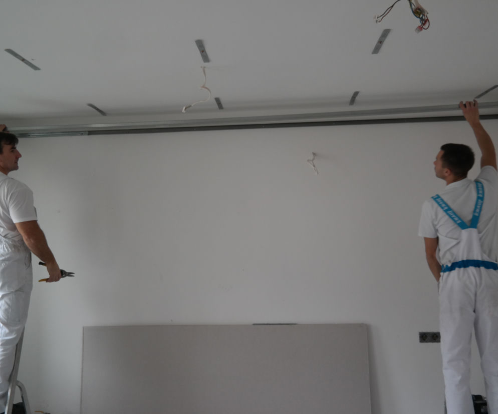

Niezastosowanie izolacji z taśmy akustycznej na profile obrysowe
Aby profil UD dobrze przylegał do ścian, należy stosować taśmy akustyczne. Mają one na celu podniesienie izolacyjności akustycznej sufitu podwieszanego oraz zapobiegają przenoszeniu drgań na konstrukcję sufitu.

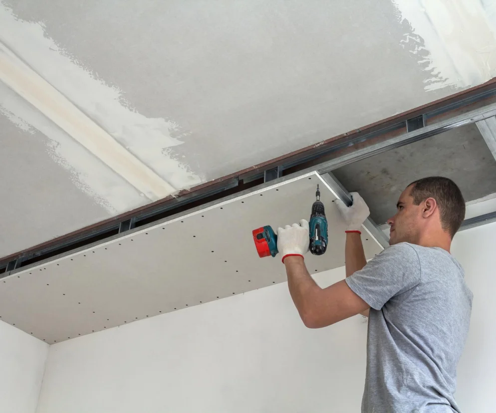

Brak lub zbyt małe przesunięcie połączeń krawędzi płyt, także przy podwójnym płytowaniu
Płyty gipsowo-kartonowe montuje się do profili w taki sposób, aby spoiny między płytami nie pokrywały się. Należy pamiętać, że kiedy skończymy przykręcać jeden rząd płyt, to kolejny powinniśmy układać z przesunięciem minimum 40 cm. Przesunięte mają być poprzeczne krawędzie płyt – jest to tzw. układanie na mijankę. Zasada ta dotyczy również pokrywania się spoin między warstwami płyt. Drugą warstwę płyt gipsowo-kartonowych należy montować w ten sposób, aby spoiny nie nakładały się na siebie. Wydawałoby się, że zasady są proste, ale wykonawcom zdarza się o nich zapominać.
Sufit podwieszany
Autor: Knauf/ Materiały prasowe Schemat układania płyt prostopadle do profili nośnych
Sufit podwieszany
Autor: Knauf/ Materiały prasowe Mocowanie płyt g-k do konstrukcji sufitu podwieszanego
Brak fazowania na łączeniu poprzecznym płyt
Warto pamiętać, że na łączeniu poprzecznym należy sfazować płyty, które do siebie przylegają. Dlaczego? Po sfazowaniu płyt w miejscu łączenia powstaje na środku szczelina, w którą przy spoinowaniu wchodzi masa. Masa wypełnia całą przestrzeń, dzięki czemu tworzy solidne wiązanie i spoina będzie trwała. Niektórzy producenci mają już w swojej ofercie sfazowane fabrycznie płyty sufitowe, które nie wymagają dodatkowej obróbki.
Nieprawidłowy montaż wkrętów
Przykręcając płyty gipsowo-kartonowe do profili, należy pamiętać o odpowiednim rozstawie wkrętów. I znów najczęściej popełniany błąd, to zbyt rzadkie rozmieszczenie wkrętów. W przypadku sufitów podwieszanych płyta powinna być przykręcana wkrętami w rozstawie minimalnym co 17 cm w I i II warstwie poszycia. Odległość wkrętów od krawędzi płyty powinna wynosić nie mniej niż 1 cm.
Jeszcze jedna ważna uwaga związana w wkrętami. Notorycznym błędem podczas montażu sufitu podwieszanego jest przekręcanie wkrętów, czyli zbyt głębokie wkręcanie wkręta, przez co papier licowy zostaje przerwany. Nie należy tego robić, ponieważ płyta zostaje osłabiona i słabiej trzyma się profili.
