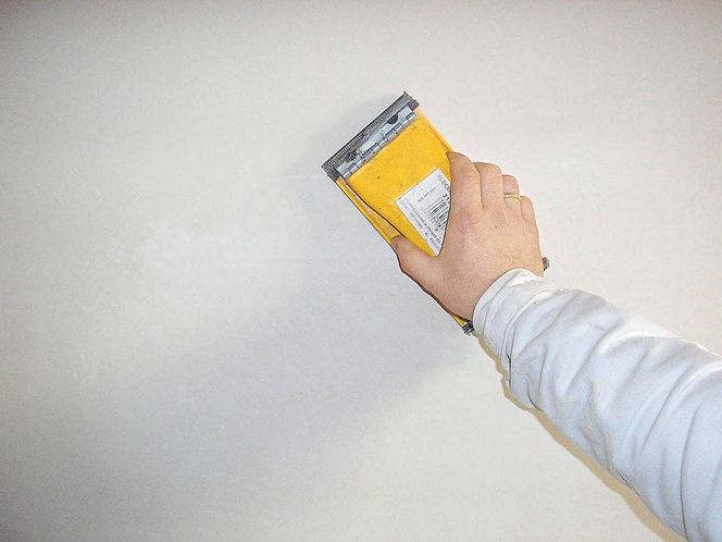

Nanoszenie gipsowej gładzi zaczyna się od narożników wewnętrznych i sufitów. Później wygładza się ściany. Masę nanosi się przeważnie jednowarstwowo. Można nią zniwelować nierówności o głębokości dochodzącej do 3-5 mm.
Po wyschnięciu okładzinę szlifuje się siatką ścierną zamocowaną do packi. Najpierw w ruch idzie siatka numer 100, a później drugi raz siatka numer 180. Gdy jednak ściana nadal nie spełnia oczekiwań, po wyschnięciu można nałożyć drugą warstwę.
